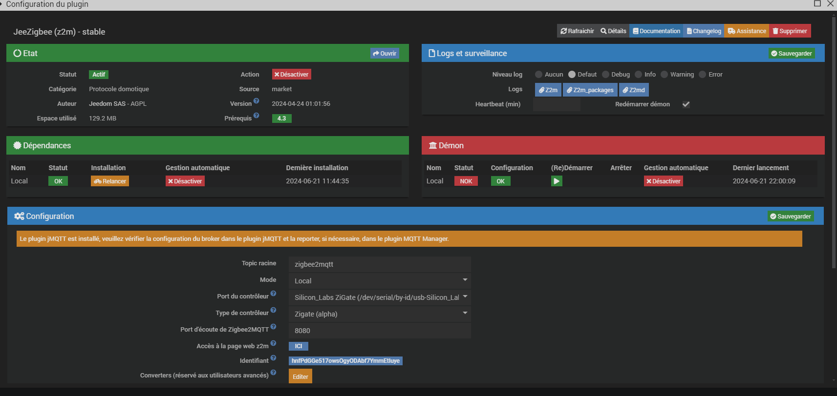

Pour pouvoir utiliser un périphérique non compatible avec mon plugin Zigate, j’ai décidé de basculer la gestion de mes périphériques Zigbee vers JeeZigBee.
Malheureusement depuis ce matin je m’arrache les cheveux à le faire fonctionner. Je bloque sur le demon qui est en statut Configuration: OK mais Statut:NOK.
Une idée ?

Il faut partager les config du coup sinon personne ne pourra avoir d’idée
Oups, je pensais que ca le partageait automatiquement:
  • Jeedom Start
  • Jeedom Core 4.4.7
Quelles autres infos peuvent être nécessaire?
Merci!
la page de config du plugin (et p-e de mqtt manager sauf si son démon est ok) + tous les logs dispo de z2m
Mon config du plugin (mon demon est ok) :

0136|Get:10 http://www.deb-multimedia.org buster/non-free Translation-en [3058 B]
0137|Get:11 http://ftp.uk.debian.org/debian buster-updates InRelease [56.6 kB]
0138|Hit:12 https://oph.mdrjr.net/meveric all InRelease
0139|Hit:13 https://oph.mdrjr.net/meveric buster InRelease
0140|Fetched 498 kB in 3s (195 kB/s)
0141|Reading package lists...
0142|Building dependency tree...
0143|Reading state information...
0144|294 packages can be upgraded. Run 'apt list --upgradable' to see them.
0145|+ echo 5
0146|+ sudo chmod +x /var/www/html/core/class/../../resources/install_nodejs.sh
0147|+ sudo /var/www/html/core/class/../../resources/install_nodejs.sh
0148|Vérification si la source deb-multimedia existe (bug lors du apt-get update si c'est le cas)
0149|deb-multimedia existe !
0150|Désactivation de la source deb-multimedia !
0151|Hit:1 http://security.debian.org/debian-security buster/updates InRelease
0152|Hit:2 https://deb.nodesource.com/node_18.x nodistro InRelease
0153|Get:3 http://ftp.uk.debian.org/debian buster InRelease [122 kB]
0154|Hit:4 https://oph.mdrjr.net/meveric all InRelease
0155|Get:5 http://ftp.uk.debian.org/debian buster-updates InRelease [56.6 kB]
0156|Hit:6 https://oph.mdrjr.net/meveric buster InRelease
0157|Fetched 178 kB in 2s (85.3 kB/s)
0158|Reading package lists...
0159|Reading package lists...
0160|Building dependency tree...
0161|Reading state information...
0162|apt-utils is already the newest version (1.8.2.3).
0163|build-essential is already the newest version (12.6).
0164|lsb-release is already the newest version (10.2019051400).
0165|git is already the newest version (1:2.20.1-2+deb10u8).
0166|0 upgraded, 0 newly installed, 0 to remove and 295 not upgraded.
0167|[Check Version NodeJS actuelle : v18.19.0 : [  OK  ]
0168|[Check Prefix : /usr and sudo prefix : /usr and www-data prefix : /usr : [  OK  ]
0169|Réactivation de la source deb-multimedia qu'on avait désactivé !
0170|+ echo 6
0171|+ sudo apt install -o Dpkg::Options::=--force-confdef -y php-yaml
0172|WARNING: apt does not have a stable CLI interface. Use with caution in scripts.
0173|Reading package lists...
0174|Building dependency tree...
0175|Reading state information...
0176|php-yaml is already the newest version (2.0.2+1.3.1-4).
0177|0 upgraded, 0 newly installed, 0 to remove and 295 not upgraded.
0178|+ echo 7
0179|+ sudo systemctl restart apache2
0180|+ echo 8
0181|+ sudo chmod +x /var/www/html/core/class/../../plugins/z2m/resources/post-install.sh
0182|+ sudo /var/www/html/core/class/../../plugins/z2m/resources/post-install.sh
0183|+ echo Launch post-install of z2m dependancy
0184|Launch post-install of z2m dependancy
0185|+ realpath /var/www/html/core/class/../../plugins/z2m/resources/post-install.sh
0186|+ dirname /var/www/html/plugins/z2m/resources/post-install.sh
0187|+ BASEDIR=/var/www/html/plugins/z2m/resources
0188|+ [ -d /var/www/html/plugins/z2m/resources/zigbee2mqtt ]
0189|+ rm -rf /var/www/html/plugins/z2m/resources/zigbee2mqtt
0190|+ mkdir /var/www/html/plugins/z2m/resources/zigbee2mqtt
0191|+ git clone --depth 1 https://github.com/Koenkk/zigbee2mqtt.git /var/www/html/plugins/z2m/resources/zigbee2mqtt
0192|Cloning into '/var/www/html/plugins/z2m/resources/zigbee2mqtt'...
0193|+ cd /var/www/html/plugins/z2m/resources/zigbee2mqtt
0194|+ [ -f /var/www/html/plugins/z2m/resources/../data/wanted_z2m_version ]
0195|+ npm ci
0196|added 794 packages, and audited 795 packages in 1m
0197|86 packages are looking for funding
0198|run `npm fund` for details
0199|found 0 vulnerabilities
0200|+ npm run build
0201|> zigbee2mqtt@1.38.0 build
0202|> tsc && node index.js writehash
0203|+ chown www-data:www-data -R /var/www/html/plugins/z2m/resources/zigbee2mqtt
0204|+ echo 9
0205|+ php /var/www/html/core/class/../php/jeecli.php plugin dependancy_end z2m
0206|PHP Fatal error:  Uncaught Exception: Veuillez vérifier la configuration in /var/www/html/plugins/z2m/core/class/z2m.class.php:299
0207|Stack trace:
0208|#0 /var/www/html/plugins/z2m/core/class/z2m.class.php(37): z2m::deamon_start()
0209|#1 /var/www/html/core/php/jeecli.php(61): z2m::dependancy_end()
0210|#2 {main}
0211|thrown in /var/www/html/plugins/z2m/core/class/z2m.class.php on line 299
0212|+ echo 10
0213|+ rm /tmp/jeedom_install_in_progress_z2m
0214|+ echo '*******************End of package installation******************'
0215|*******************End of package installation******************```
Z2M :
0000|[2024-06-21 10:22:44] ERROR  : Impossible de démarrer le démon Zigbee2mqtt, consultez les logs
0001|[2024-06-21 10:24:46] ERROR  : Impossible de démarrer le démon Zigbee2mqtt, consultez les logs
0002|[2024-06-21 10:25:38] ERROR  : Impossible de démarrer le démon Zigbee2mqtt, consultez les logs
0003|[2024-06-21 10:28:48] ERROR  : Impossible de démarrer le démon Zigbee2mqtt, consultez les logs
0004|[2024-06-21 10:35:59] ERROR  : Impossible de démarrer le démon Zigbee2mqtt, consultez les logs
0005|[2024-06-21 10:40:39] ERROR  : Impossible de démarrer le démon Zigbee2mqtt, consultez les logs
0006|[2024-06-21 10:45:39] ERROR  : Impossible de démarrer le démon Zigbee2mqtt, consultez les logs
0007|[2024-06-21 10:49:51] ERROR  : Impossible de démarrer le démon Zigbee2mqtt, consultez les logs
0008|[2024-06-21 10:50:39] ERROR  : Impossible de démarrer le démon Zigbee2mqtt, consultez les logs
0009|[2024-06-21 10:53:43] ERROR  : Attention je pense qu'il y a un soucis avec le démon que j'ai relancé plus de 3 fois consécutivement
0010|[2024-06-21 10:54:16] ERROR  : Impossible de démarrer le démon Zigbee2mqtt, consultez les logs
0011|[2024-06-21 10:55:06] ERROR  : Attention je pense qu'il y a un soucis avec le démon que j'ai relancé plus de 3 fois consécutivement
0012|[2024-06-21 10:55:39] ERROR  : Impossible de démarrer le démon Zigbee2mqtt, consultez les logs
0013|[2024-06-21 11:05:31] ERROR  : Attention je pense qu'il y a un soucis avec le démon que j'ai relancé plus de 3 fois consécutivement
0014|[2024-06-21 11:06:04] ERROR  : Impossible de démarrer le démon Zigbee2mqtt, consultez les logs
0015|[2024-06-21 11:10:07] ERROR  : Attention je pense qu'il y a un soucis avec le démon que j'ai relancé plus de 3 fois consécutivement
0016|[2024-06-21 11:10:40] ERROR  : Impossible de démarrer le démon Zigbee2mqtt, consultez les logs
0017|[2024-06-21 11:15:38] ERROR  : Attention je pense qu'il y a un soucis avec le démon que j'ai relancé plus de 3 fois consécutivement
0018|[2024-06-21 11:16:10] ERROR  : Impossible de démarrer le démon Zigbee2mqtt, consultez les logs
0019|[2024-06-21 11:18:28] ERROR  : Attention je pense qu'il y a un soucis avec le démon que j'ai relancé plus de 3 fois consécutivement
0020|[2024-06-21 11:19:00] ERROR  : Impossible de démarrer le démon Zigbee2mqtt, consultez les logs
0021|[2024-06-21 11:20:07] ERROR  : Attention je pense qu'il y a un soucis avec le démon que j'ai relancé plus de 3 fois consécutivement
0022|[2024-06-21 11:20:40] ERROR  : Impossible de démarrer le démon Zigbee2mqtt, consultez les logs
0023|[2024-06-21 11:25:06] ERROR  : Attention je pense qu'il y a un soucis avec le démon que j'ai relancé plus de 3 fois consécutivement
0024|[2024-06-21 11:25:39] ERROR  : Impossible de démarrer le démon Zigbee2mqtt, consultez les logs
0025|[2024-06-21 11:25:46] ERROR  : Erreur sur la fonction deamon_start du plugin : Vous devez attendre au moins 45 secondes entre deux lancements du démon. Dernier lancement : 2024-06-21 11:25:06
0026|[2024-06-21 11:26:38] ERROR  : Attention je pense qu'il y a un soucis avec le démon que j'ai relancé plus de 3 fois consécutivement
0027|[2024-06-21 11:26:38] INFO  : Arrêt du démon z2m
0028|[2024-06-21 11:26:40] INFO  : Démarrage du démon Z2M : ZIGBEE2MQTT_DATA=/var/www/html/plugins/z2m/core/class/../../data npm start --prefix /var/www/html/plugins/z2m/resources/zigbee2mqtt
0029|[2024-06-21 11:27:11] ERROR  : Impossible de démarrer le démon Zigbee2mqtt, consultez les logs
0030|[2024-06-21 11:30:08] ERROR  : Attention je pense qu'il y a un soucis avec le démon que j'ai relancé plus de 3 fois consécutivement
0031|[2024-06-21 11:30:08] INFO  : Arrêt du démon z2m
0032|[2024-06-21 11:30:09] INFO  : Démarrage du démon Z2M : ZIGBEE2MQTT_DATA=/var/www/html/plugins/z2m/core/class/../../data npm start --prefix /var/www/html/plugins/z2m/resources/zigbee2mqtt
0033|[2024-06-21 11:33:57] ERROR  : Attention je pense qu'il y a un soucis avec le démon que j'ai relancé plus de 3 fois consécutivement
0034|[2024-06-21 11:33:57] INFO  : Arrêt du démon z2m
0035|[2024-06-21 11:33:59] INFO  : Démarrage du démon Z2M : ZIGBEE2MQTT_DATA=/var/www/html/plugins/z2m/core/class/../../data npm start --prefix /var/www/html/plugins/z2m/resources/zigbee2mqtt
0036|[2024-06-21 11:34:30] ERROR  : Impossible de démarrer le démon Zigbee2mqtt, consultez les logs
0037|[2024-06-21 11:35:06] ERROR  : Attention je pense qu'il y a un soucis avec le démon que j'ai relancé plus de 3 fois consécutivement
0038|[2024-06-21 11:35:06] INFO  : Arrêt du démon z2m
0039|[2024-06-21 11:35:08] INFO  : Démarrage du démon Z2M : ZIGBEE2MQTT_DATA=/var/www/html/plugins/z2m/core/class/../../data npm start --prefix /var/www/html/plugins/z2m/resources/zigbee2mqtt
0040|[2024-06-21 11:35:39] ERROR  : Impossible de démarrer le démon Zigbee2mqtt, consultez les logs
0041|[2024-06-21 11:38:06] DEBUG  : Lancement de : /var/www/html/core/class/../../core/php/jeePlugin.php  plugin_id=z2m function=remove callInstallFunction=1
0042|[2024-06-21 11:43:59] INFO  : Début d'activation du plugin
0043|[2024-06-21 11:44:00] INFO  : Info sur le démon : {"log":"z2m","launchable":"ok","state":"nok","launchable_message":"Gestion automatique d\u00e9sactiv\u00e9e","auto":"0","last_launch":"2024-06-21 11:35:06"}
0044|[2024-06-21 11:44:00] DEBUG  : Lancement de : /var/www/html/core/class/../../core/php/jeePlugin.php  plugin_id=z2m function=install callInstallFunction=1
0045|[2024-06-21 11:55:06] ERROR  : Attention je pense qu'il y a un soucis avec le démon que j'ai relancé plus de 3 fois consécutivement
Je me permets de relancer : aucune idée de ce qui bloque ?
La clef est bien à jour ? J’y connais rien en zigate et y’a pas de support jeedom dessus car on a jamais testé mais je dirais que si la clef est bien à jour va falloir regarder sur le github de zigbee2mqtt le soucis est pas côté jeedom
Merci Loic pour ton retour.
Je vais double checker, mais compte tenu qu’il n’y a pas eu de MAJ de la Zigate depuis 2021, il y a des bonnes chances qu’elle soit à jour.
Qu’est ce que je dois rechercher sur le github de Zigbee2mqtt?
En haut y’a un bouton issue faut rechercher là dedans si tu as des traces de soucis avec zigate ou tu parametrage spécifique à faire.
Il y a eu une mise à jour depuis 2021…
Pour vous tenir au courant : au final après 2 jours cela a fini par fonctionner tout seul. Merci à tous pour votre aide.
