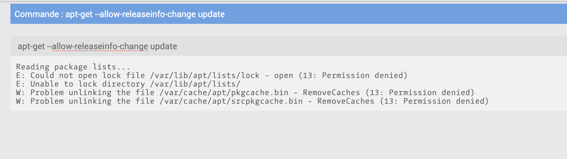

si je fais ceci ca peut fonctionner ?
car je vois des problèmes dans l’installation des dépendances
+ touch /tmp/jeedom_install_in_progress_teleinfo
+ echo 1
+ sudo apt-get --allow-releaseinfo-change
E: Command line option --allow-releaseinfo-change is not understood in combination with the other options

EDIT j’ai testé et ca ne fonctionne pas
