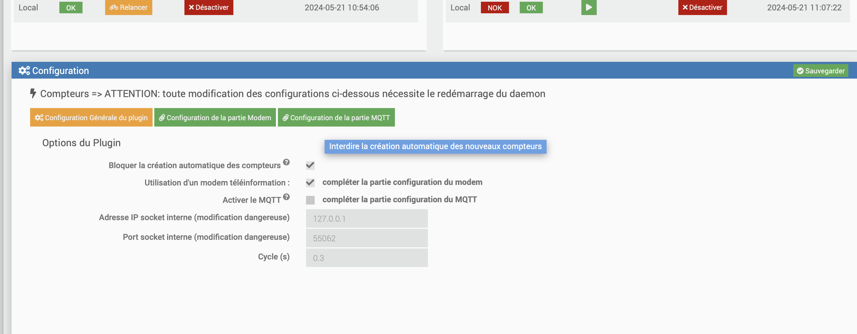

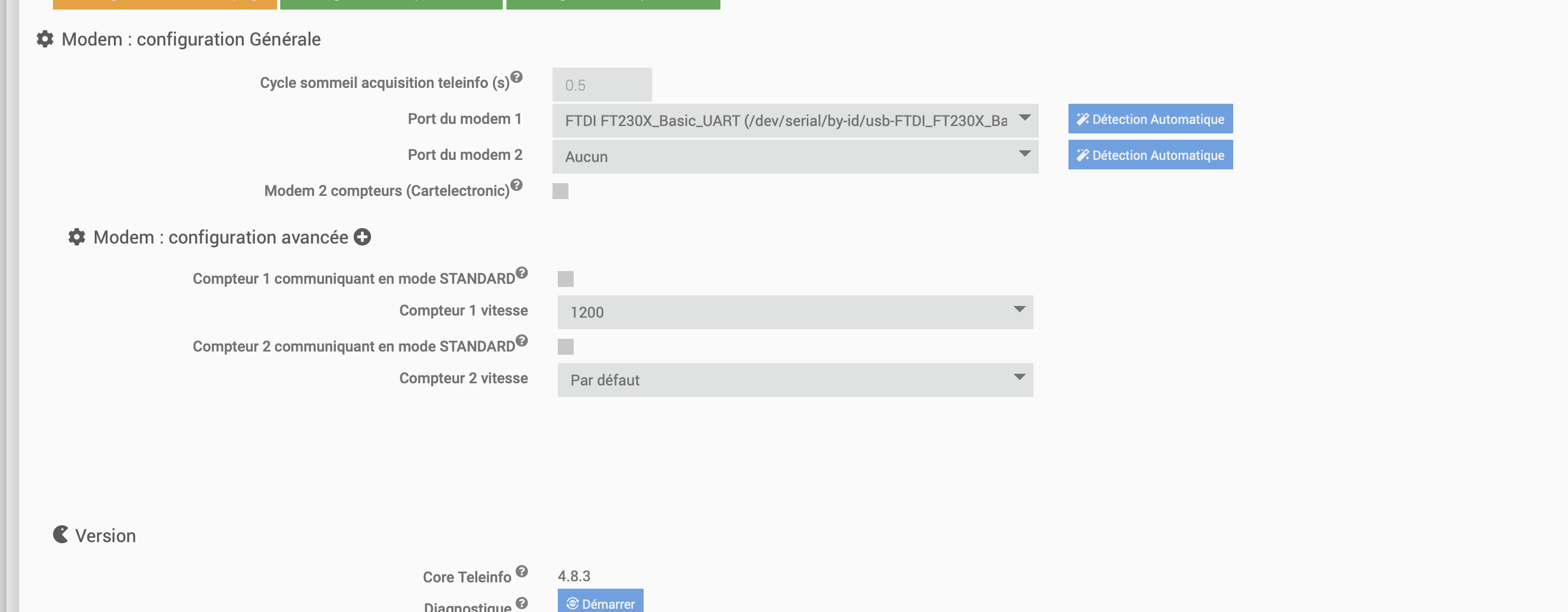

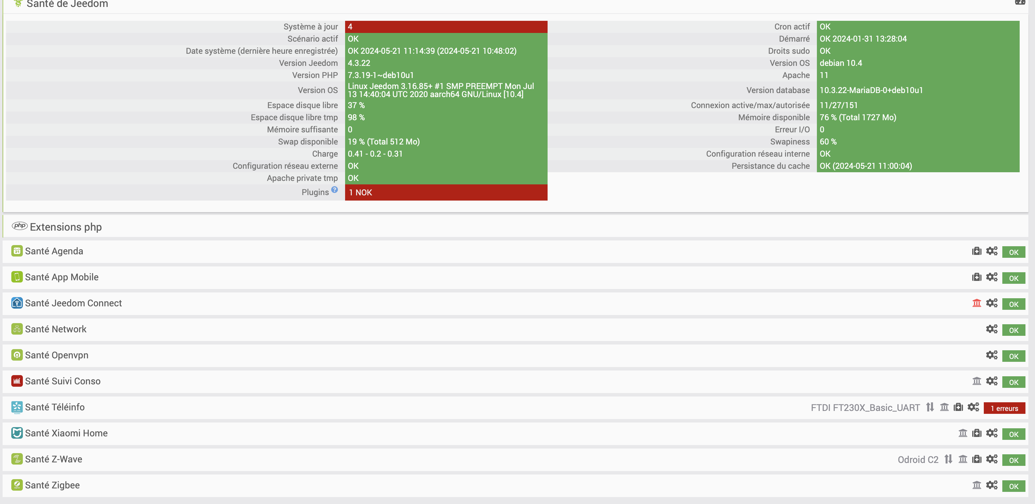

Bonjour, j’ai une smart en 4.3 debian 10. je viens de mettre a jour le plug in mais je n’arrive plus a demarrer le démon.
J’ai un modem USB de GCE. mon compteur est un linky en mode historique

Qu’ai je mal configuré ?
Merci pour votre aide

Tu sembles avoir une erreur autour de python3,
dans le log il te propose d’installer manuellement
apt-get install python3-venv
je ne suis pas spécialiste donc …
Si c’était chez moi je ferais d’abord une mise à jour système
sudo apt update && sudo apt full-upgrade -y
et ensuite test teleinfo
et ensuite ce qu’il demande de faire
de toute façon j’ai des sauvegardes
C’est une smart. Je ne peux pas faire ça je pense. Ou il vaut mieux éviter
je peux le faire directement depuis jeedom ca ?
Je ne connais pas les smart il faudrait peut-être mieux attendre que noyax passe ou un connaisseur.
Je ne veux pas te faire casser qq chose, les conseilleurs n’étant pas les payeurs :disappointed_relieved:
