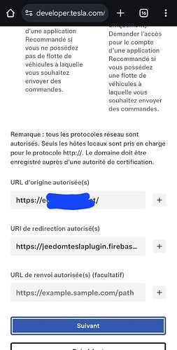

Bonjour, comme indiqué dans le titre, je n’arrive pas à créer une application sur le site tesla : après avoir rentré les url, il ne se passe rien lorsque je clique sur le bouton « suivant » (testé sur chrome et edge windows 11 et chrome android)
Avez vous le même problème ?

Bonjour, sur la toute dernière version. ce n’est pas un bug du plugin, mais du site tesla qui n’accepte pas une adresse en *.ddns.net
Ah oui, pardon. Tu as vu cette « astuce » : API Tesla qui va devenir payant - #29 par Manu.helf
