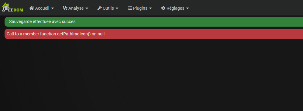

Lorsque je veux crée une cafetière smarter sur la version V4 de Jeedom, j’ai ce message qui s’affiche :
Quelqu’un a t’il aussi ce soucis ?

Idem pour moi.
Le plugin est pourtant censé être compatible V4
Personne n’a de smarter ici?
Je viens de pousser la correction. Merci pour le retour
Super réactivité merci.
C est maintenant fonctionnel chez moi avec la MaJ

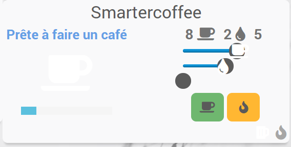

Bonjour, il ne reste plus qu’à modifier pour ne pas voir les ronds des slides ou alors bien centrer les icones et peu etre réduire la taille que ca rentre parfaitement car la ca fait pas très propre.
Et en peux apercevoir un troisième slide mais ce dernier n’a meme pas d’icone et quand on s’en sert on a juste un retour avec une valeur mais rien qui indique a quoi cela correspond.
Je pense qu’il s’agit du temps de maintien au chaud du plateau vu que la valeur maximal est de 40 mais du coup le plugin n’est pas fini.
