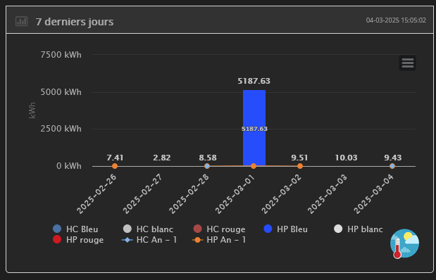

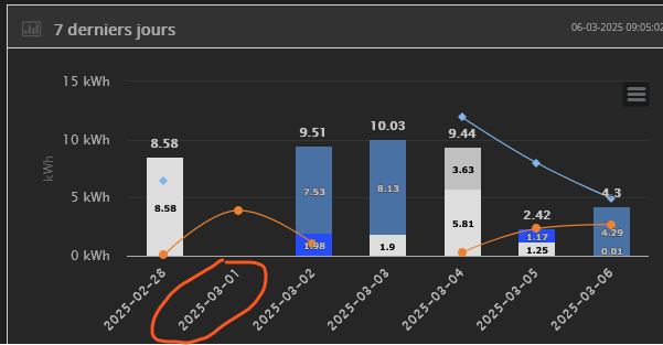

J’ai un soucis inhabituel. Le 01/03 mon index a visiblement été modifié sur 2 circuits (je ne sais pas pourquoi).

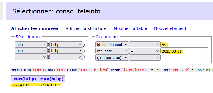

J’ai corrigé comme habituellement avec adminer mais impossible de corriger la donnée du jour après une action « tout synchronisé ».
Qu’'est-ce qui pourrait bien expliquer ça ?
Dans la table conso_teleinfo mon min et max ont pourtant la même valeur
On dirait que la synchronisation ne fait tout simplement pas son job, c’est curieux non ?
