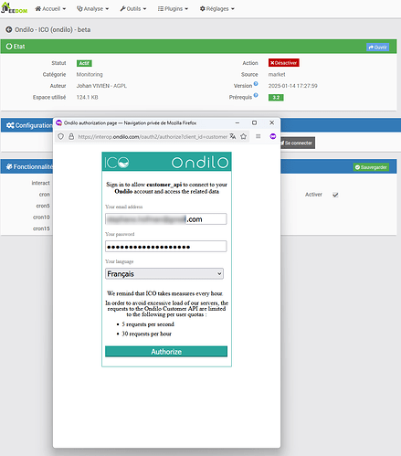

je remonte une configuration après un gros crash de ma luna.
Je n’arrive plus à créer un token pour le plugin Ico ondilo.
Après avoir échangé avec le support Ondilo, il semble qu’il y ait un soucis au niveau jeedom. Il est possible qu’un flux soit bloqué ou un pb d’adressage lors du processus de connexion pour valider l’accès.
voici le message (j’ai déjà réinitialisé le mdp grâce à Ondilo pour écarté le problème identifiant/mdp)
des idées ?

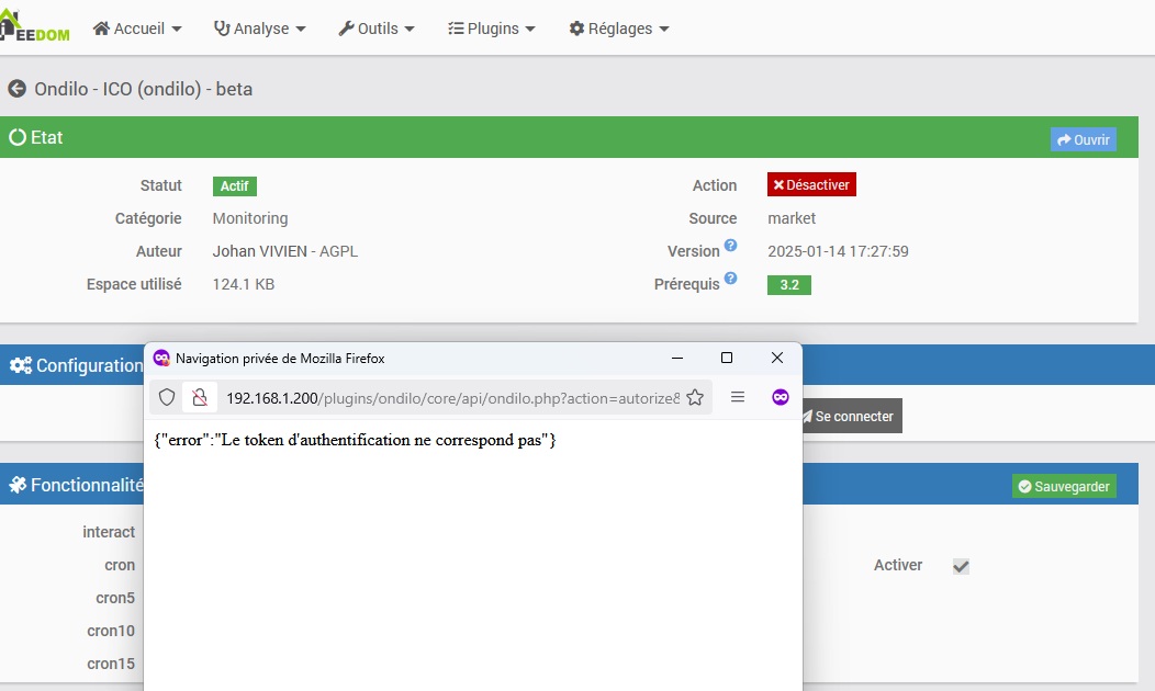

J’ai fait une modif ce jour, si vous voulez tester en beta
désolé pour le délai, je viens de retenter sur la nouvelle config sans succès. j’ai les mêmes messages. J’avoie que je garde l’ancienne config qui ne pose plus problème.
c’est bizarre ? tu es bien sur la version beta ?

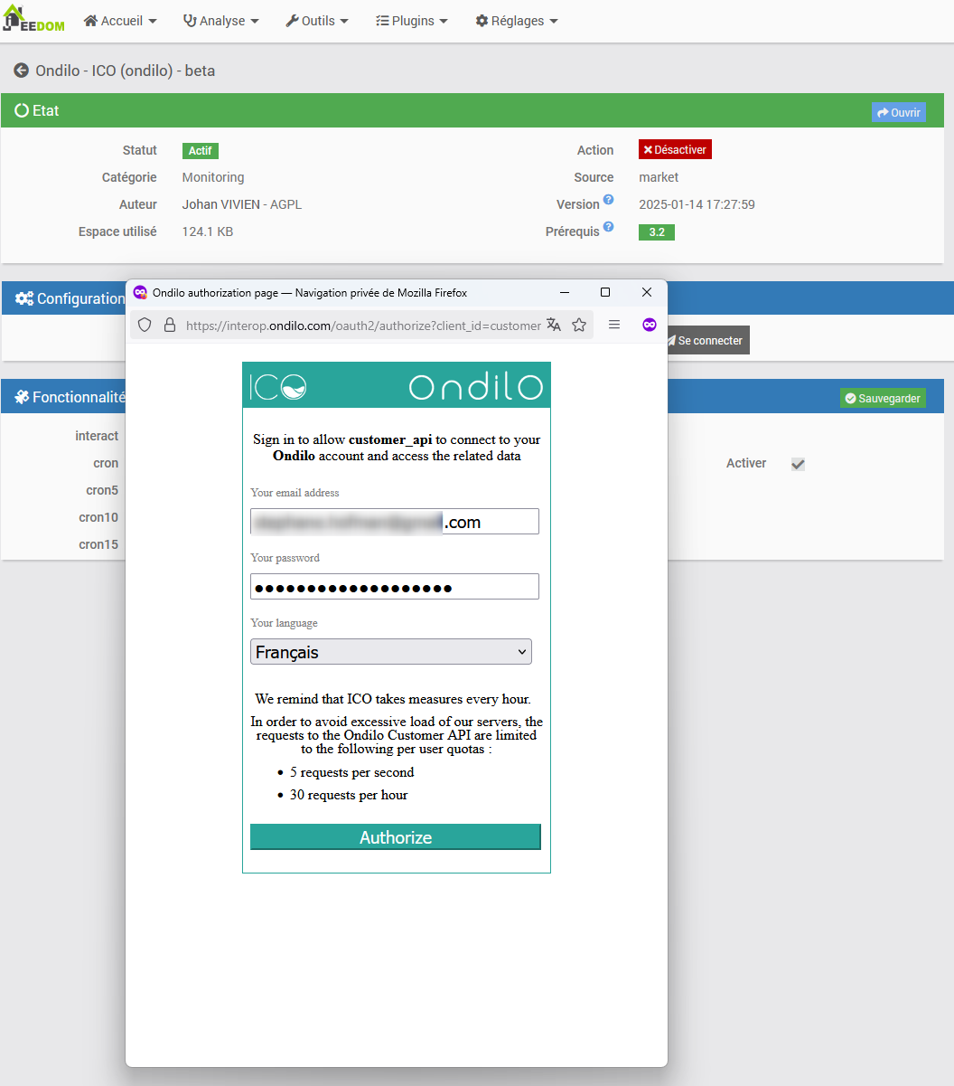

Bonjour je confirme avoir le même soucis …
Je viens d’acquérir un îlo ICO , impossible de l’intégrer a jeedom , j’ai exactement le même soucis que vous
