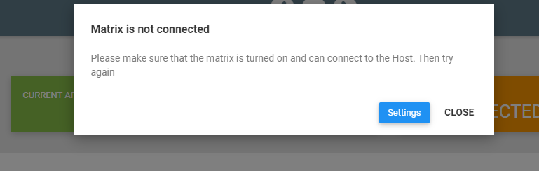

Quoi que je fasse, j’ai toujours le même message :
J’imagine que ça a à voir avec cette page du serveur awtrix, mais je ne sais absolument pas quelles infos renseigner :

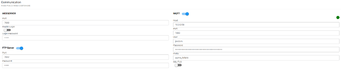

Alors en configuration sur awtrix server voici les valeurs que je renseigne :
host : 10.0.0.58 (qui est l’ip de jeedom, sur laquelle se trouve aussi le serveur awtrix)
user : jeedom (que je trouve dans la section authent du plugin)
password : n60… (que je trouve dans la section authent du plugin)

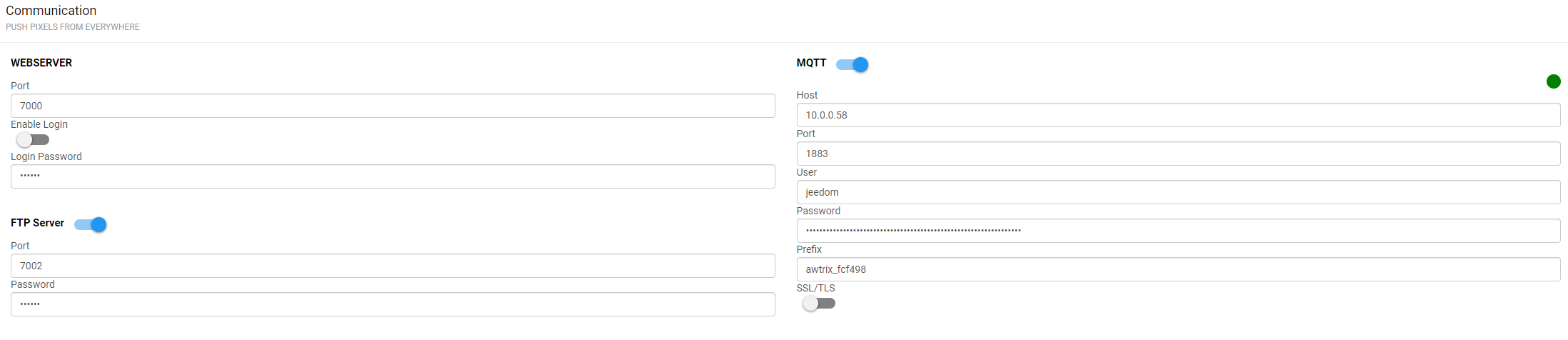

Voici la page de conf du serveur :
L’adresse IP c’est parce que je suis derrière un routeur qui me distribue des IP en 10.0.0.x

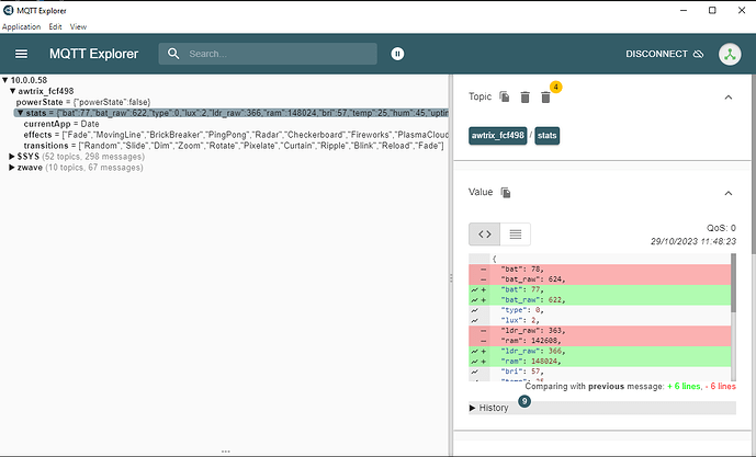

Et avec mqtt explorer tu arrives à te connecter sur le serveur mosquitto ? Tu vois le topic awtrix ?
Oui, je le vois bien (enfin je crois que c’est ça ?! ^^)
Oui c’est ça.
Donc ta config mqtt fonctionne.
Après à toi de l’utiliser, avec mqtt manager (moins souple) ou JMQTT.

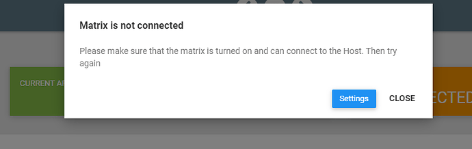

Par contre mon probleme de base demeure : impossible de connecter mon awtrix au serveur awtrix qui est sur le même pi que jeedom
