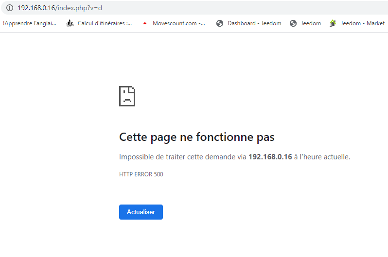

Je fais un scan de mon réseau avec l’appli Fing, la smart apparait sous le nom de Wibrain avec une adresse 192.168.X.XX, mais quand je la rentre sous chrome
, j’ai « HTTP erreur 500 ».

Testez avec un navigateur sur 192.168.0.16

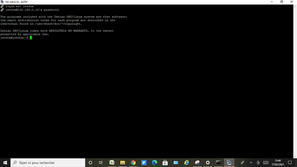

Tentez de vous connecter, depuis votre PC, en SSH sur l’adresse IP : 192.168.0.16
je me suis loger, je suis sur la bonne voie?
Oui, cela veux dire que l’acces SSH fonctionne (plus besoin de TV donc)
Et qu’il est possible de tout faire.
