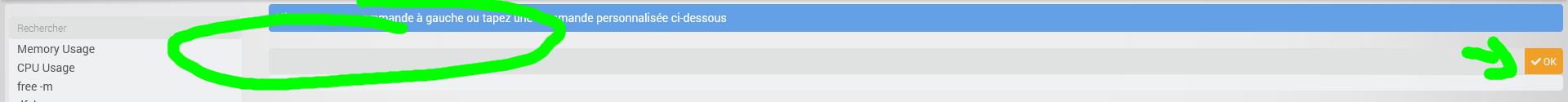

L’onglet OS/DB du menu system configuration semble proposer des commandes mais je n’ose pas y toucher …
Oui, dans le même menu administration système tape la commande personnalisée suivante sur chacun de tes jeedom :
cat /etc/apache2/conf-available/security.conf
Ca ne modifiera rien, ça ne fait qu’afficher le fichier de conf.
En comparant les deux on va vite voir si l’un est en mode sécurisé et pas l’autre
