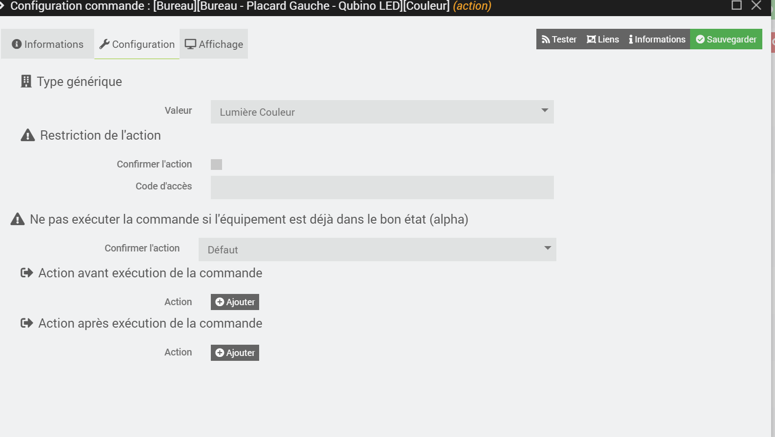

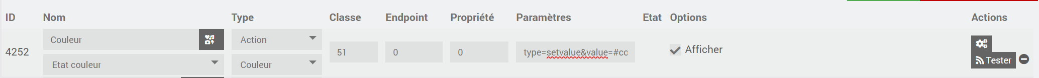

Suite au passage d’Openzwave à ZwaveJS, mes équipements ont été détecté correctement, mais je constate que le changement de couleur sur les Qubino ZMNHWD1 ne fonctionnent pas. Je demande le changement de couleur via l’execution de la commande Couleur mais je constate que le bandeau ne change pas de couleur.
L’allumage/extinction et le changement d’intensité fonctionne par contre très bien. Je suppose qu’il doit falloir changer la configuration de l’équipement mais je ne sais pas quoi changer. Auriez-vous une piste ?
Commande couleur

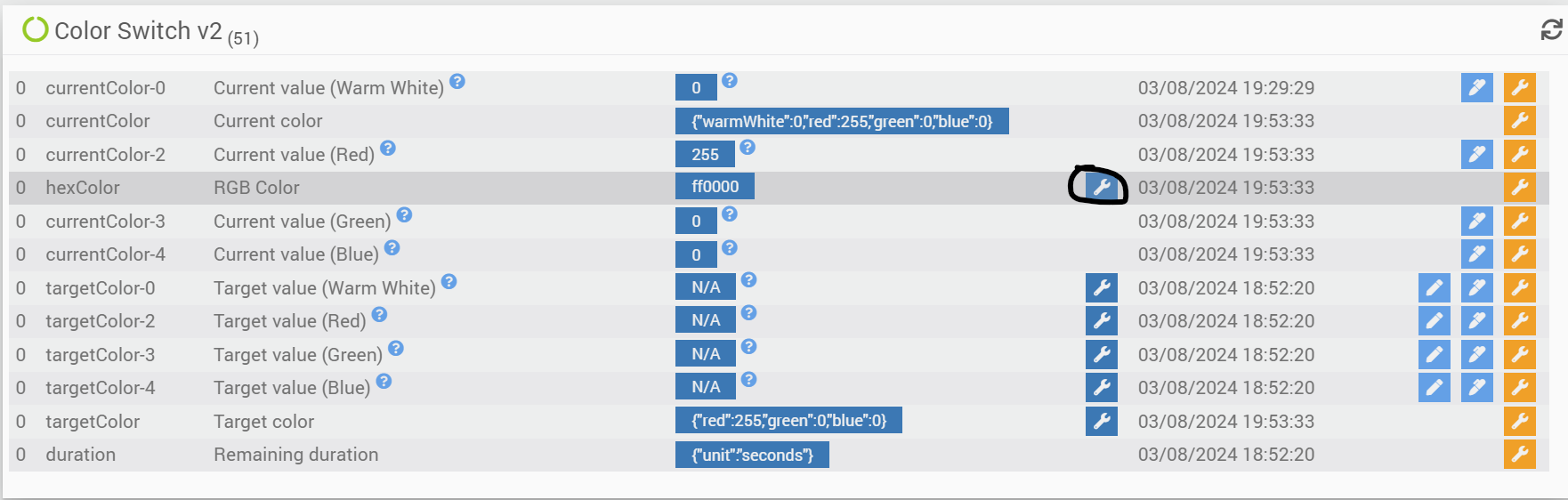

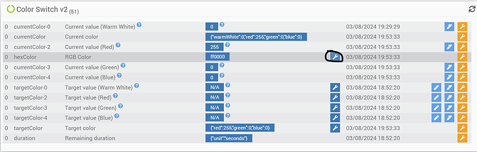

En analysant les commandes de cet objet, je constate que la propriété correspondant à la couleur est ‹ 0 ›. J’imagine que ca doit être cela qui pose problème. Comment trouver la valeur correcte pour cette propriété ?

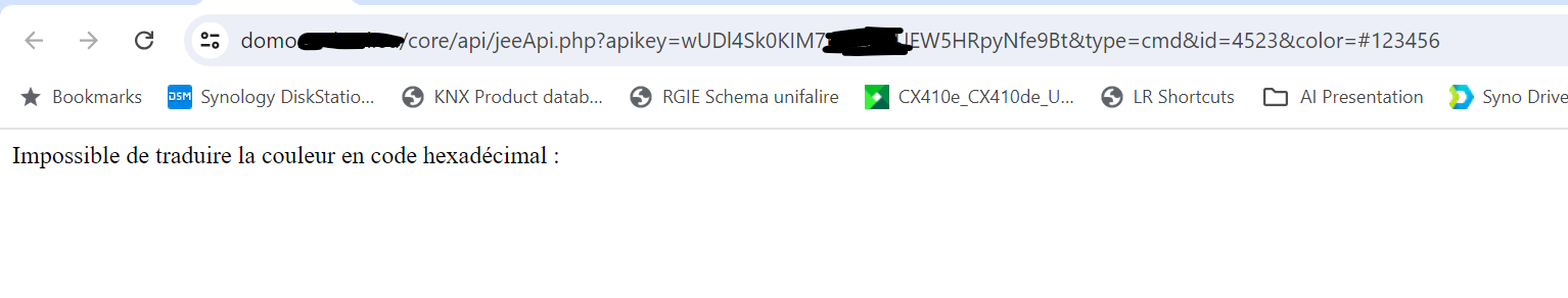

Quand j’accède directement à l’URL, j’obtiens le message d’erreur suivant
Je remarque que je peux changer la couleur en passant par la propriété hexColor dans l’onglet Valeurs
J’ai essayé d’indiquer ‹ hexColor › qui semble être le nom correct ou même ‹ targetColor › comme nom de propriété dans la commande mais ça n’a pas fonctionné.

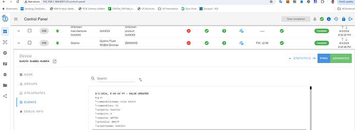

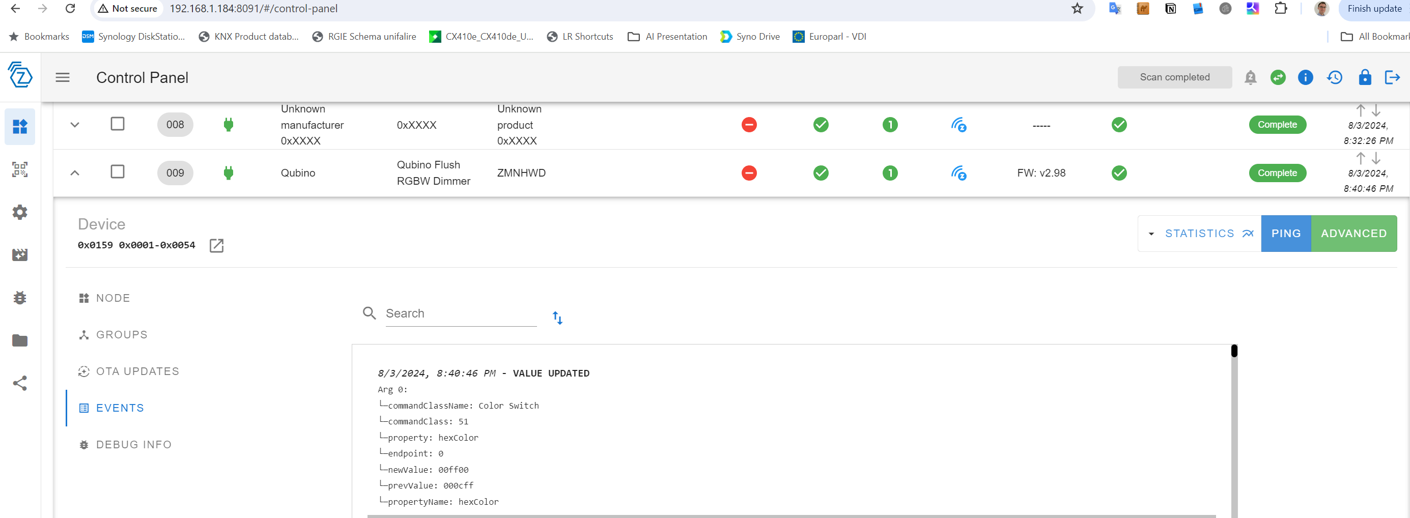

Dans l’interface de Zwave, je ne vois pas de message arriver quand j’exécute la commande (mais par contre, je vois bien un message quand j’exécute l’action à partir de la fenêtre Valeurs).

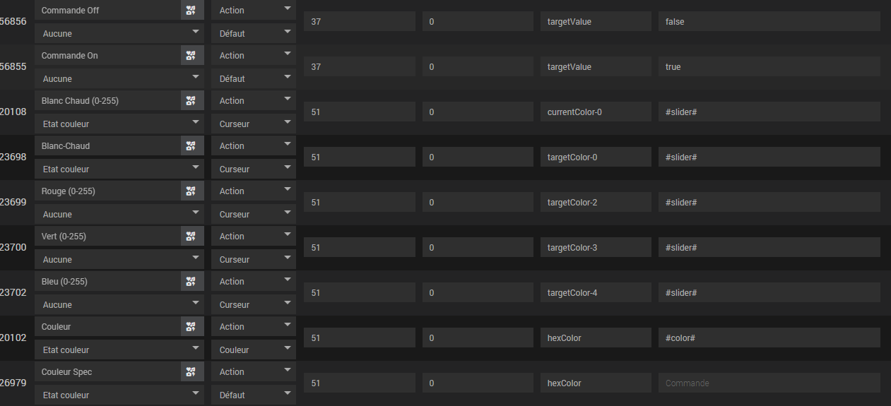

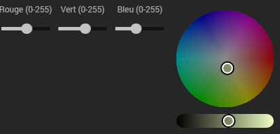

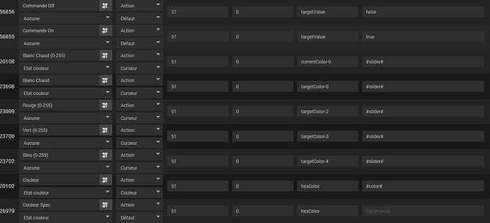

Je tombe sur votre post …heu…pour moi cela fonctionne mais la configuration que j’ai n’est pas tout à fait la même. Par exemple, la couleur je la passe comme ceci au niveau commande à laquelle j’ai associé par ailleurs le widget de roue des couleurs.
Après, il y a y des choses un peu bizarres en terme, non pas de gestion des couleurs mais d’arrêt complet selon la gestion du blanc chaud/froid avec le mode on/off qui chez moi me coupe tout, même si j’ai choisi uniquement des couleurs (difficile pour moi à expliquer en fait…il faudrait que je fasse une vidéo mais ce n’est pas votre soucis pour le moment je pense.

Un immense merci à toi @macflash!
J’ai modifié les commandes générées par défaut par Zwave-JS et je les ai remplacé par celles que tu m’as envoyé et je constate que chez moi aussi, ces commandes fonctionnent bien.
