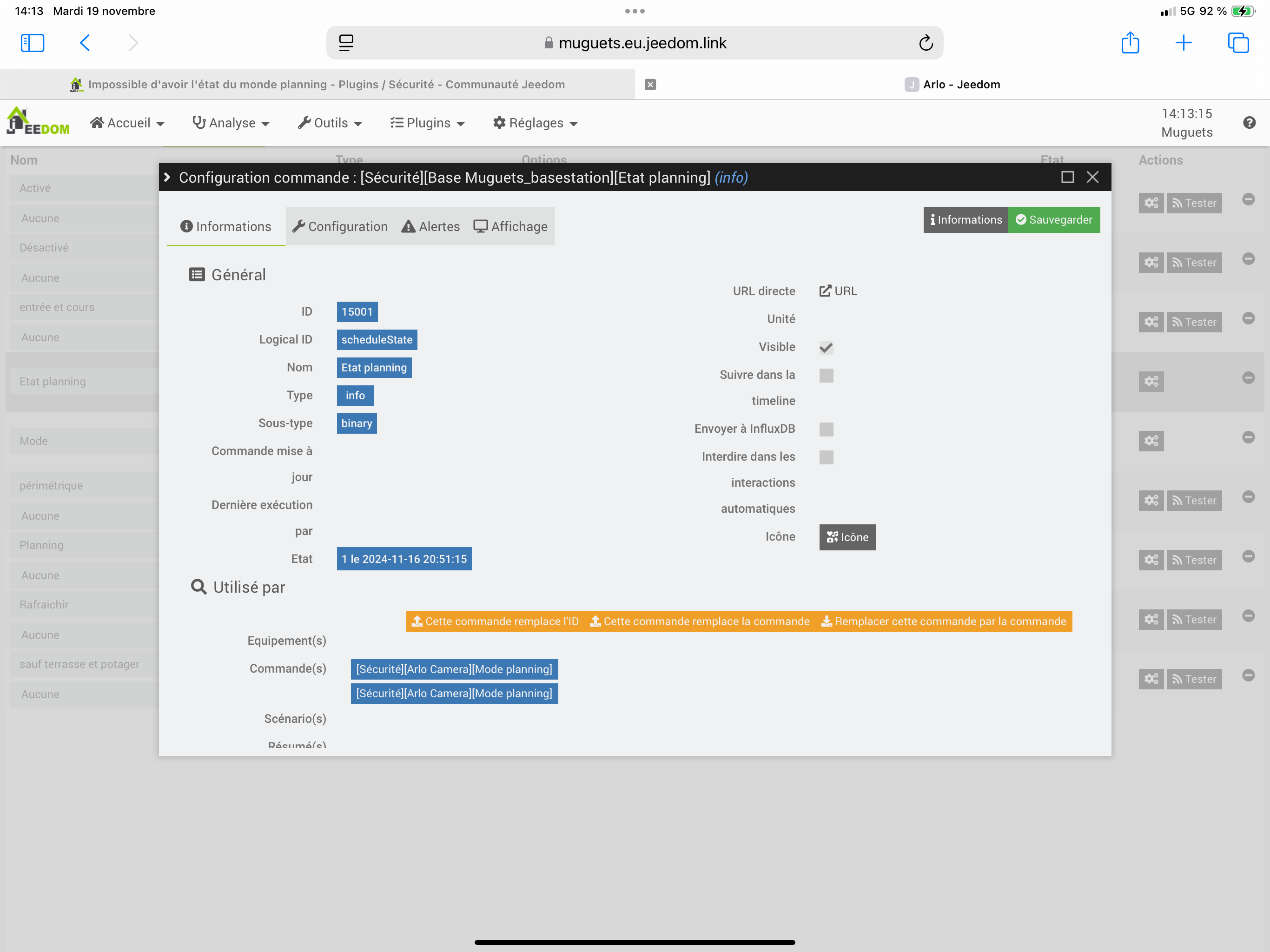

Bonjour, je vois plus si le mode planning est activé ou non.
Concrètement, mon application est en mode planning ici :
Et dans le plugin, je n’ai plus l’indication :
Je ne sais donc pas si je suis en mode planning (en horaire désactivée) ou si je suis vraiment en mode désactivé.
Désolé je ne sais pas si c’est clair.

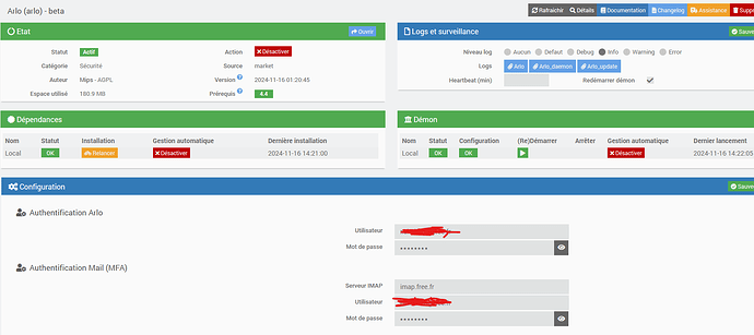

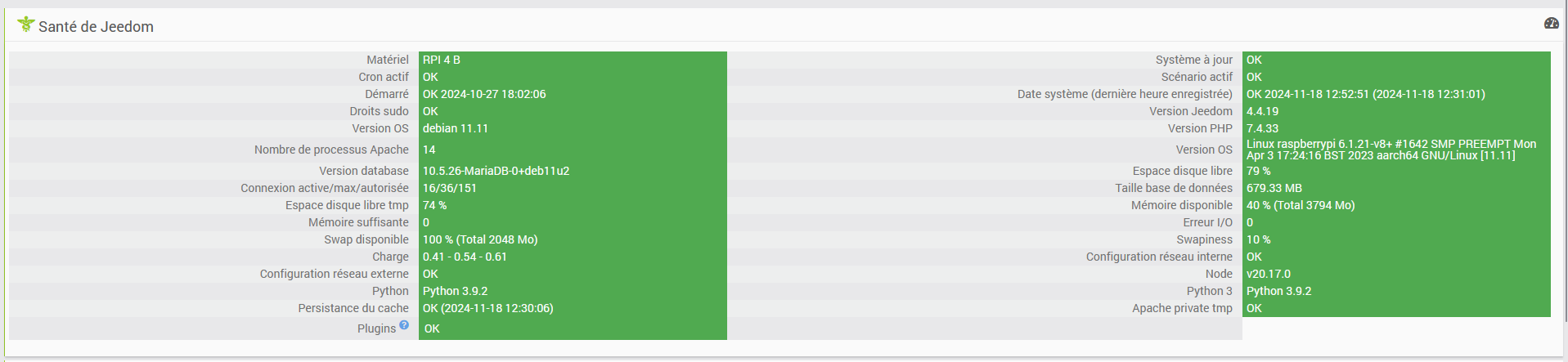

De quel log as-tu besoins ?
Merci bcp.
De tous + ce qui est demandé dans la doc: page santé, config etc
