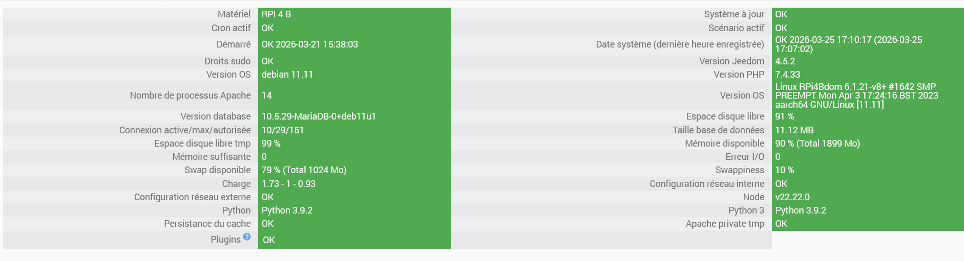

Il manque la page santé de votre jeedom mais déjà vous êtes pas à jour pour jeedom et donc probablement d’autres points.
Les logs sont à fournir de préférence directement dans le corps du message et sous forme de texte préformaté pour être lisible : il faut éviter les fichiers joints.
mon jeedom est à jour : 4.5.2, la version rfplayer est 1.39.
la version dans le message a été renseigné automatiquement, désolé.
La page santé

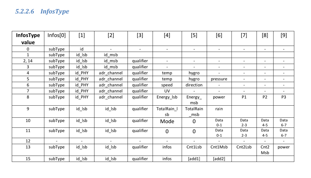

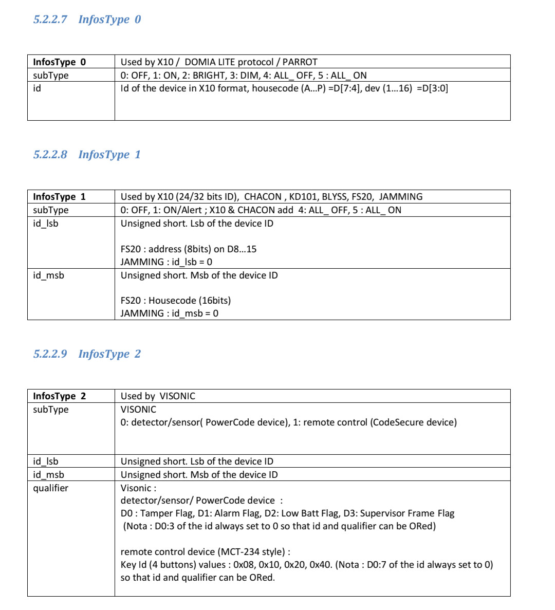

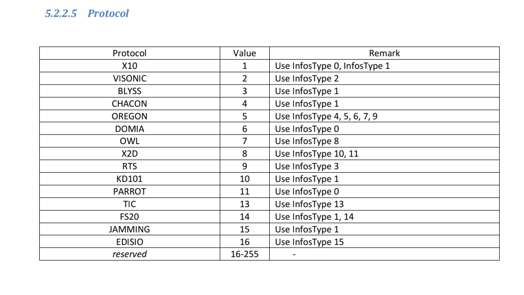

Je viens de regarder la spec de l’API, l’infoType doit être à 1 pour le protocole BLYSS
Donc l’interprétation de la frame est malheureusement correcte
Et il ne devrait pas y avoir de qualifier, mais juste un ID
Admettons que la frame puisse être modifiée et corrigée (c’est faisable avec NodeRED, j’utilise cette clé RFplayer sous NodeRED sans plugin en lisant directement le port série), il faut pouvoir décoder la température et l’humidité à partir de l’ID seul, affiché ici en décimal.
Dans le log, il n’est pas toujours identique : on voit que le dernier chiffre à diminué. La température a diminué de 0.1°C ou l’humidité a diminué de 1%.
C’est comme pour le protocole Chacon, toute l’information est contenue dans l’ID.
Il suffit de trouver la spécification du protocole BLYSS
