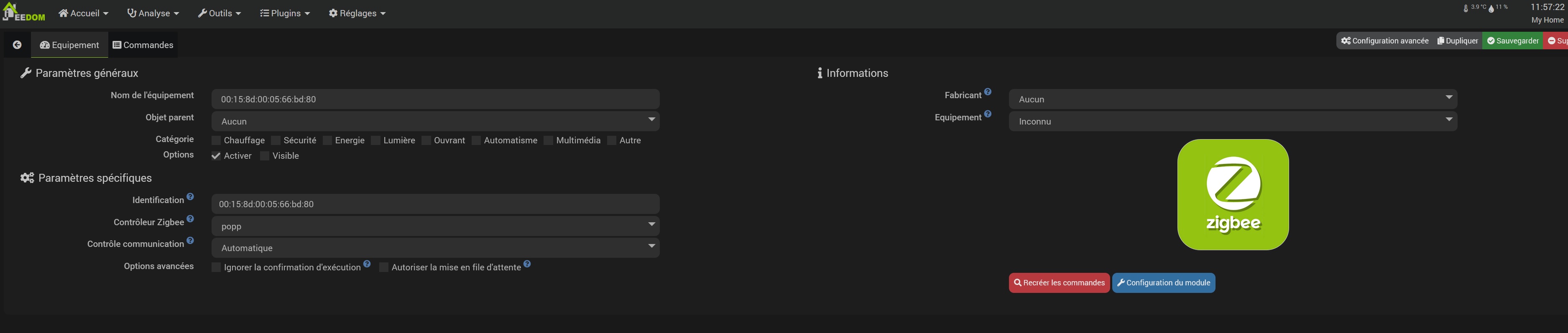

autre probleme quand je fais une inclusion ca donne une adresse mac mais pas le fabriquant et model , c’est normal ? voir photo ci-dessous,
la c’est un capteur de mouvement aquara
