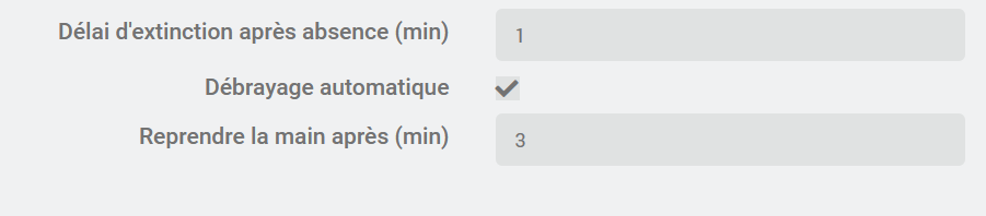

Il faudrait un peu plus de log, notamment s’il y a une ligne qui dit pourquoi la lampe n’est pas éteinte.
De plus, le log parle de la luminosité. Vous avez mis quelque chose ici? Je pense que non mais que ce n’est pas obligatoire…

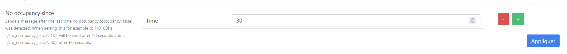

=> J’ai paramétré mon détecteur dans zigbee2mqtt pour attendre 30 secondes avant de changer de statut.
Je ne sais pas quel plugin vous avez de votre côté, mais vérifier s’il n’y a pas un paramétrage de temps.
On voit dans mes logs que la présence est active un moment, puis passe à 0.

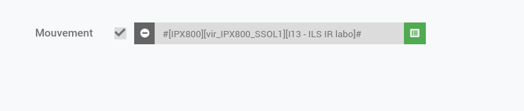

→ Mon virtuel réagit en temps réel aux changement d’état du capteur . → Si pas de détection → virtuel « capteur buanderie » est à 1. → Si détection → virtuel « capteur buanderie » est à 0.
nb : sans doute que chez vous c’est l’inverse → détection = 1

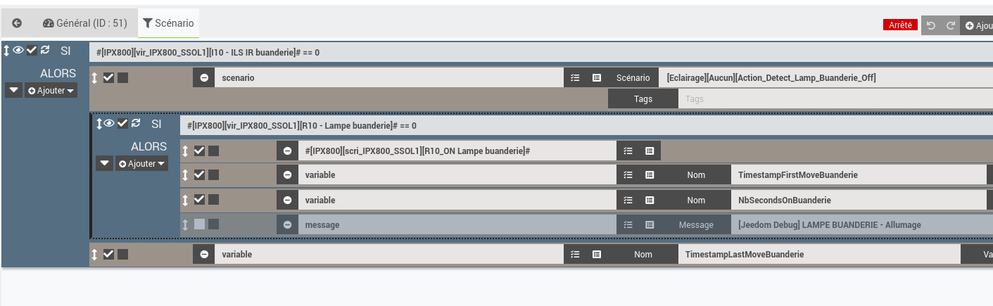

Tout fonctionne bien en mode scénario, en déclenchant sur « niveau 0 » comme ceci :
Je viens de refaire le test, et cela confirme que le plugin ne déclenche pas sur 0 :
→ Sur alerte ponctuelle, le détecteur passe au rouge durant 3 secondes.
→ En début d’alerte le plugin n’allume pas la lampe.
→ En fin d’alerte, le plugin allume la lampe. → Donc le plugin considère une alerte quand le capteur passe à 1.
Je pense que c’est juste un souci au niveau déclencheur, mais je ne suis pas dev
