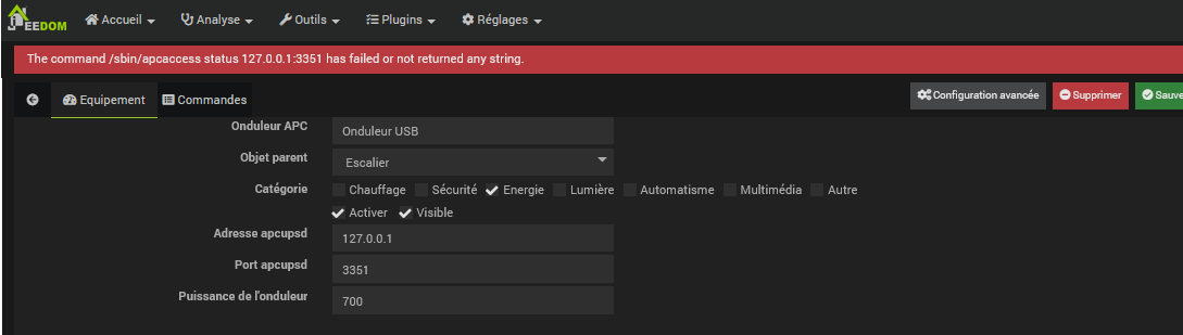

Après de nouveaux tests, je réponds à ma question. C’est forcément : Installation, branchement de l’onduleur et création sinon tu as un message d’erreur du plugin qui renvoie :

Dans la vidéo j’installe le plugin puis les dépendances. Je vérifie la communication de l’onduleur via la commande Linux, c’est OK. Je créé l’équipement, j’ai une première erreur « L'adresse ne peut être vide
». Je sauvegarde l’équipement, j’ai alors un Timeout (la roue tourne pendant 2 minutes) puis une nouvelle erreur « 500 : Internal Server Error
». Dans le http.error on voit l’erreur de mémoire liée au Timeout. Dans le log apcups on voit bien que les infos remontent mais que les Updates ne se font pas correctement. Je vais vérifier l’équipement et les commandes. On voit que ce n’est pas fonctionnel. Je test en SSH, la commande renvoie bien les bonnes valeurs.
