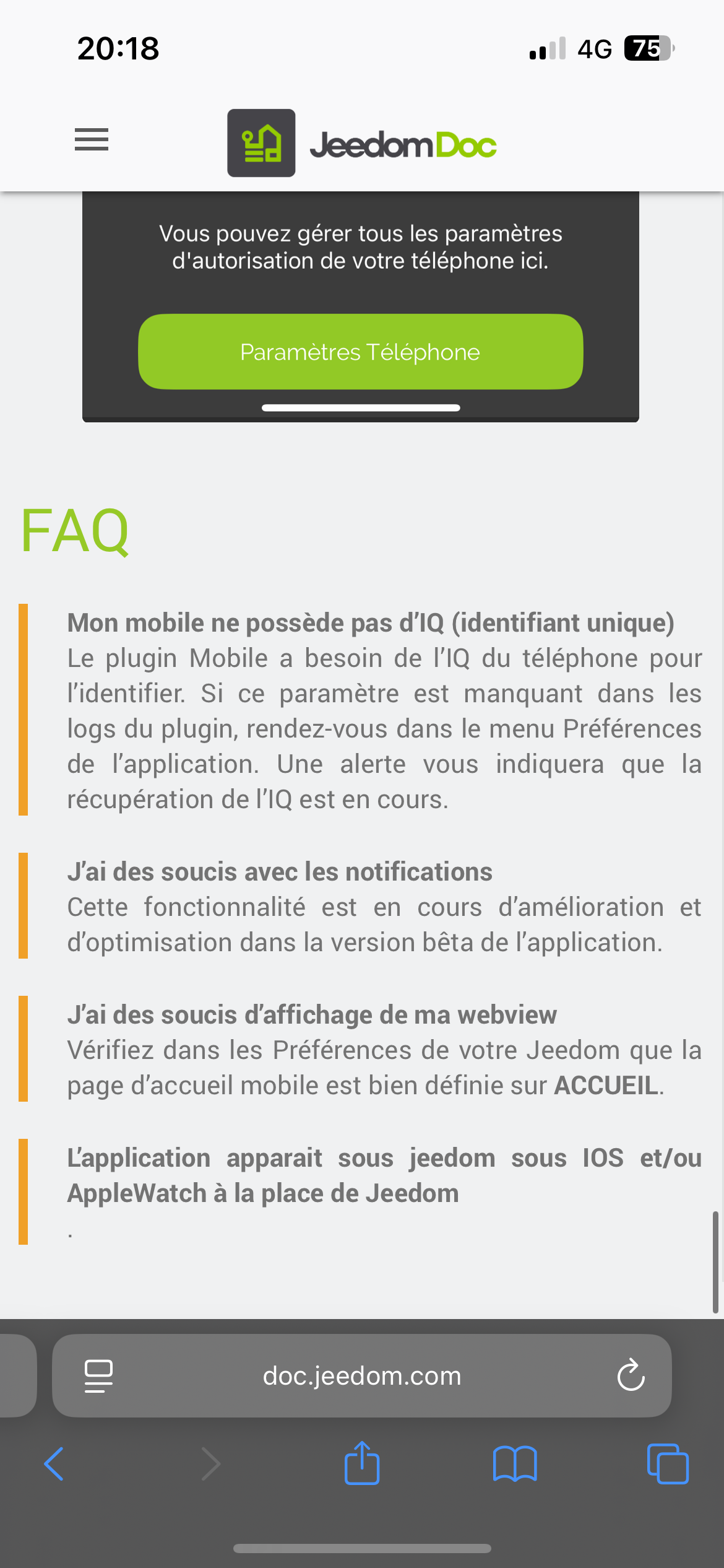

Si pas d IQ,vous allez dans l’app dans l’onglet Préférence et un message apparaître vous disant qu’il récupére l’ IQ
Et pour la clé API,en fait il y a un message d’erreur qui apparaît normalement.
Je pense que vous n’avez pas eu ce message car vous avez eu le souci d IQ.
Si vous récupérer lIQ,désactiver la clé et ressayer m,vous le verrez

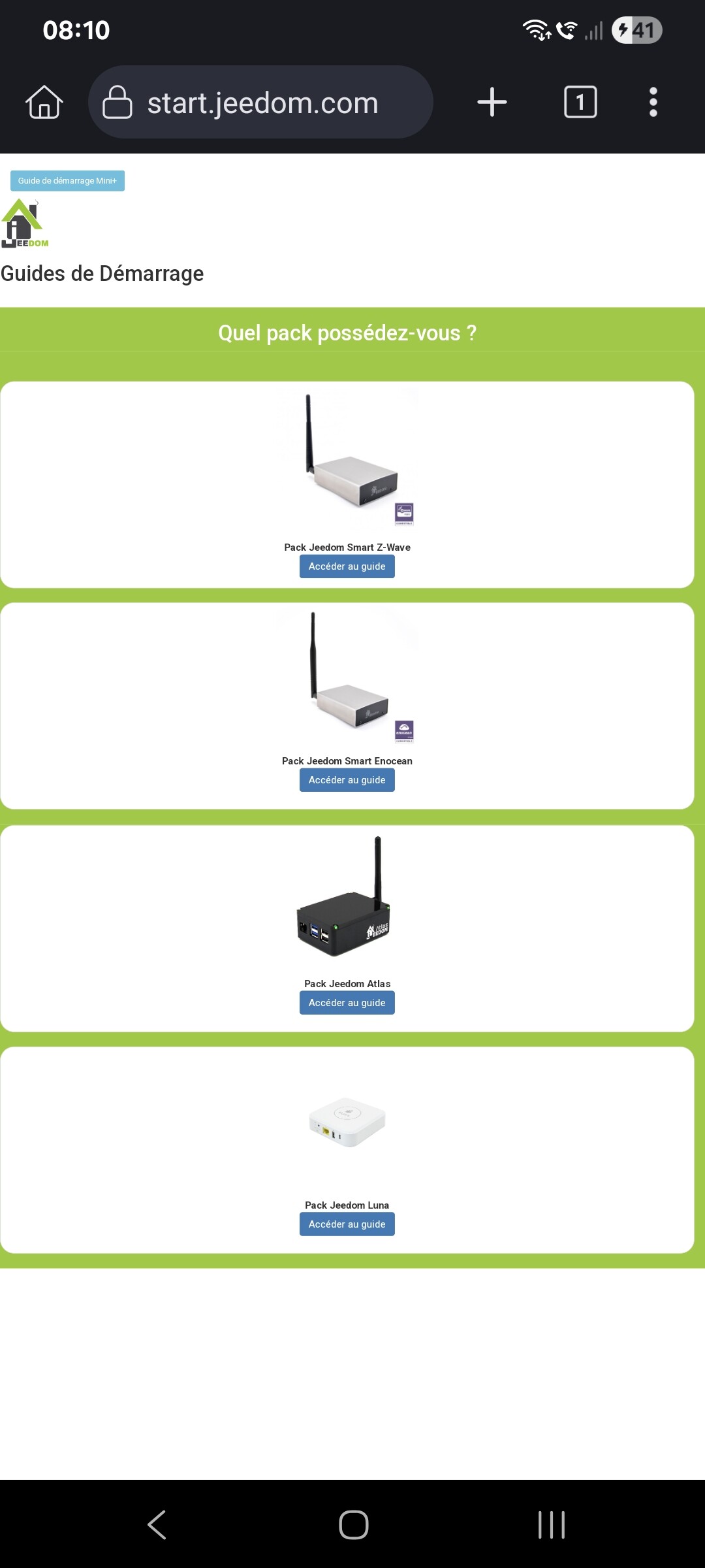

Hello Aurel
Si si je suis clair :laughing:
Lancement de l’appli Android → Bienvenue → Jeedom Start pour explication/doc → attachement :slight_smile:
Possible que le start de l’application renvoie sur un point trop generique, il suffira alors d’ajuster l’URL :slight_smile:
Hello Sekiro,
Je lis les photos d’Aurel et deja ca coince : l’affichage n’a rien a voir ici.
