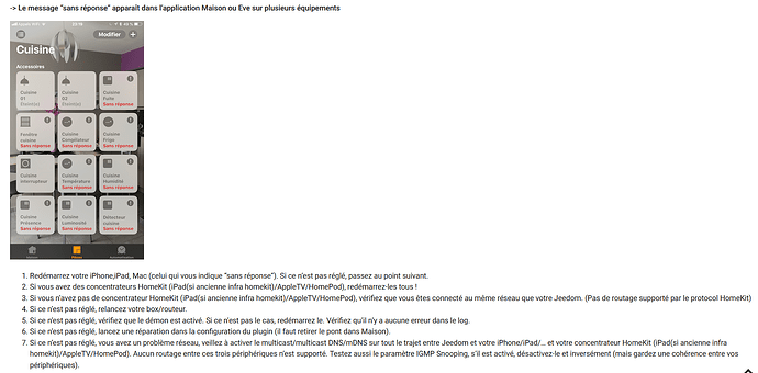

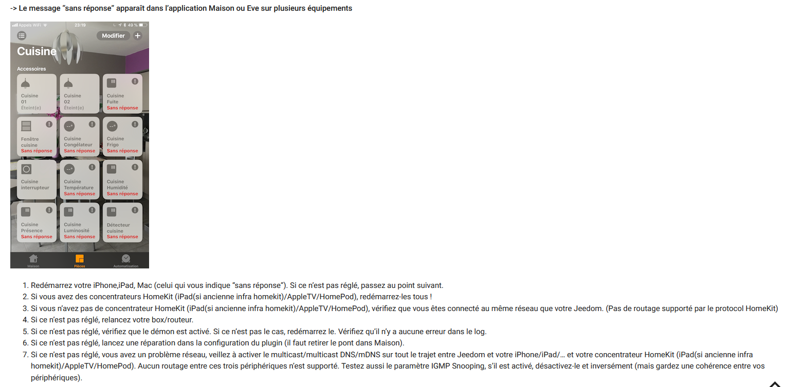

Je vous invite à lire la documentation, dans la partie troubleshooting FAQ : « Pas de réponse »
Bien à vous
Ok merci
J’avais un problème réseau bizarre.
bref, j’ai forcé un changement d’ip du jeedom pour être sur le même réseau que le wifi (alors que ca route et ping bien).
Bref résolu.
