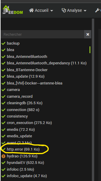

Tu peux voir les logs du fail2ban dans : /var/log/fail2ban.log
Pour le apache2 :/var/www/html/log/http.error ou dans Analyses/Log
