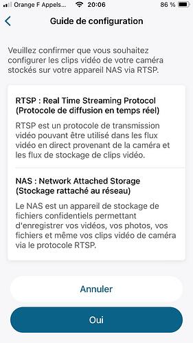

Je ne comprends vraiment rien car pour mes caméras (S330, 2 et 2c) il faut activer le fluux RTSP en passant par stockage / RTSP(NAS), et là c’est un login spécifique qui est généré… AVec 2 types de sécurité…
Sur mon app Eufy (Homebase2, 2C et E220) j’ai juste ca:
J’ai bien un NAS mais je ne l’ai pas configuré avec Eufy. En cliquant next il ne se passe rien vu qu’il ne le trouve pas.

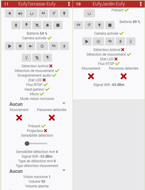

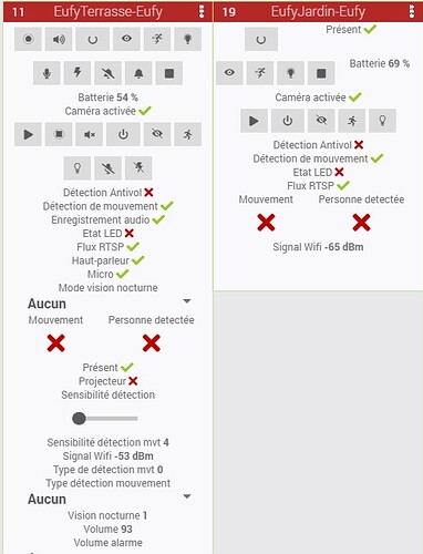

J’ai bien vu dans ta doc que tu avais une visualisation au dessus de la vue des commandes de caméra dans le plugin Eufy.
Mais j’ai pensé que c’était un design que tu avais fait
Je n’ai rien de tel sur mon dashboard pour mes caméras configurées dans Eufy
Voici 2 exemples
Quand je clique sur La flèche à droire correspondant à activer le flux rtsp, les 2 flèches sablier en haut à droite tournent brièvement, mais tien ne s’affiche puisqu’il n’ a pas d’écran de visualisation.
Est-ce que parce que je n’ai pas installé ton plugin Snapshot ? Je pensais qu’il était optionnel, puisque pas intégré dans le plugin, et comme je ne me sers pas de snapshot…
En tous ca, ça n’est pas uniquement parce que certains caméras ont été installées avant l’arrivée du plugin parce que la S330 (pas sur l’image) est une installation d’il y a 3 jours et elle n’affiche rien de plus
Merci d’avance
