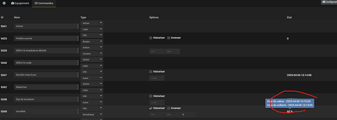

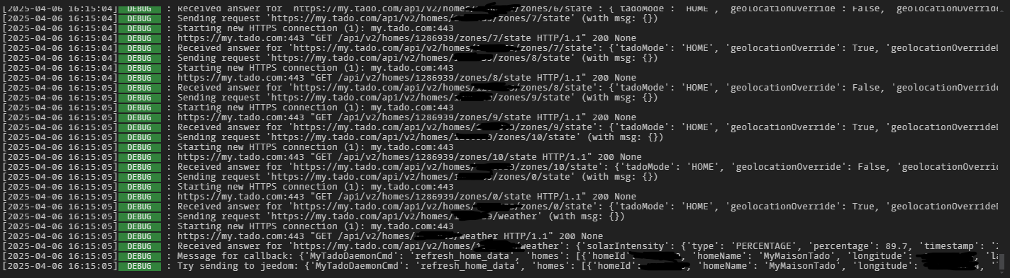

La synchronisation a quand même l’air de bien terminer :
(Aux modo : j’ai volontairement posté un screenshot et pas les logs brutes, car ils contiennent de la donnée personnelle)

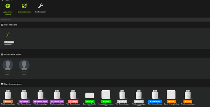

Et mes objets sont quand même toujours là :
Et les refrehs ont l’air de se faire :

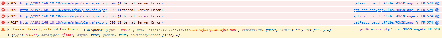

Par contre, problème majeur, les designs qui affichent les objets génèrent des erreurs à la requête au core jeedom :
Les requêtes sont faites 4 fois instantanément, et cela pointe vers :
http://192.168.10.10/core/php/getResource.php?file=core/dom/dom.utils.js&md5=3220711f4b45ef969460e10ef00a70b5&lang=fr_FR

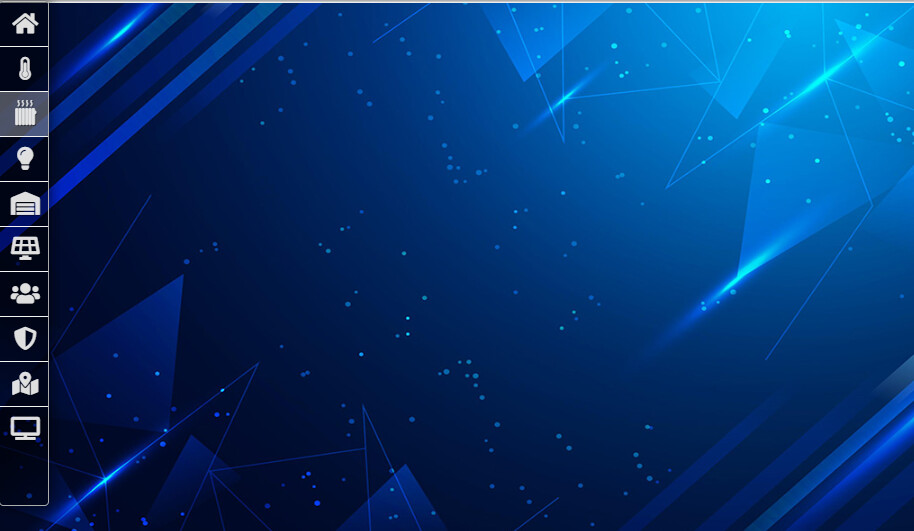

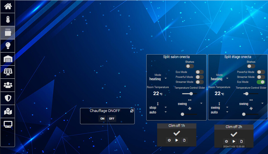

Conséquence, plus aucun objet n’est affiché sur design :
Avec MyTado activé :
Sans MyTado :
(Les endroits vident sont là où sont normalement affichés mes objets MyTado)
