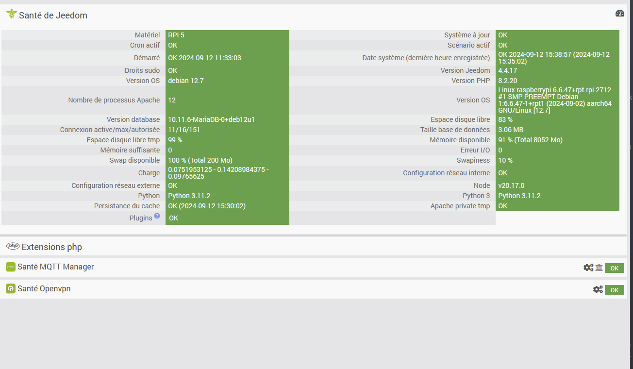

Mon système :
une aide sera vraiment bienvenue !
