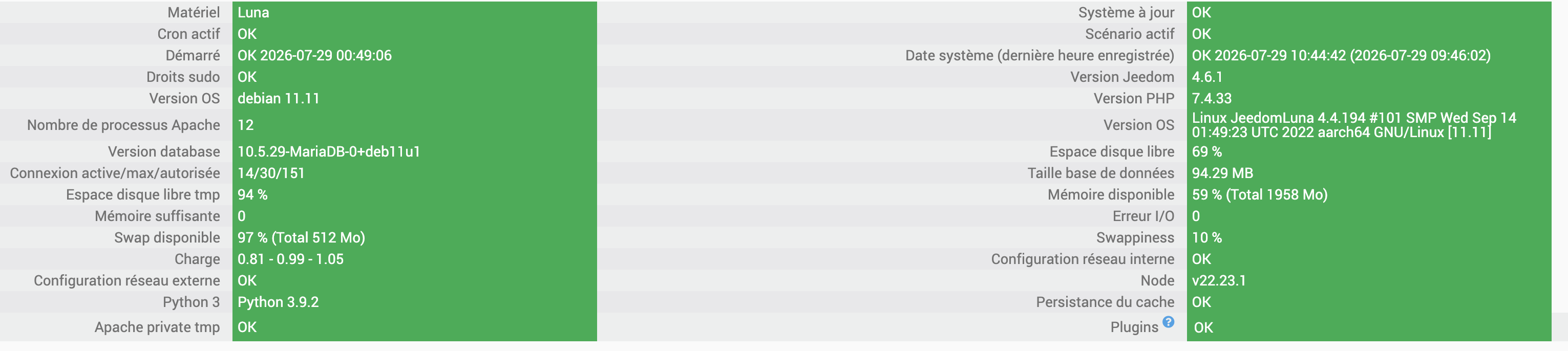

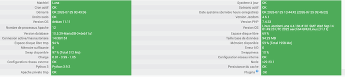

Difficile d’aider, il faudrait montrer les configs
mais sans accès externe ca ne risque pas de fonctionner à mon avis:
Bonjour et merci pour cette première réponse.

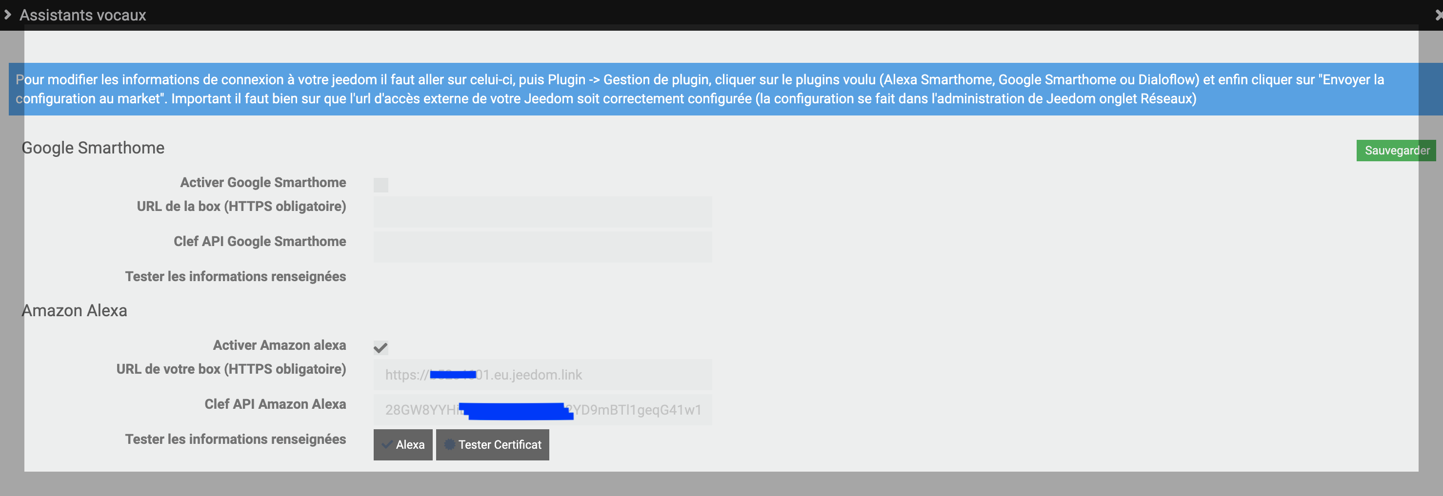

J’ai bien un accès externe avec le DNS Jeedom Luna en mode Openvpn.
sur le Market, l’activation Amazon Alexa affiche OK pour Alexa et le certificat
Je ne sais pas où trouver le tableau des config, mais voici le diagnostic “santé”
