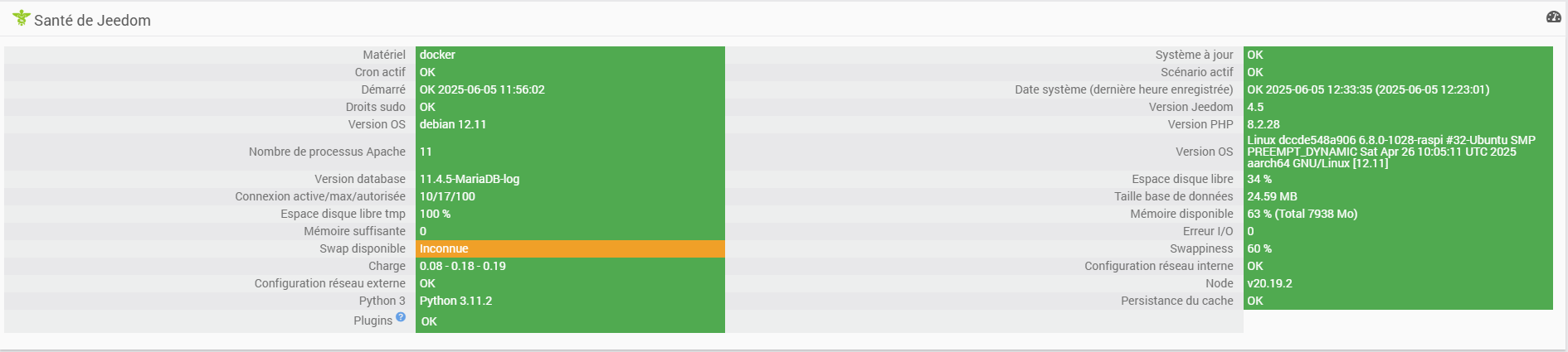

La page santé de jeedom est la suivante:

Je pense qu’on vous a déjà indiqué précédemment que Debian 12 n’est pas la version recommandée; installé une image avec Debian 11.
Avec un core beta 4.5 sous debian 12, y a peut moyen que le plugin doive etre en beta aussi pour etre fonctionnel…
