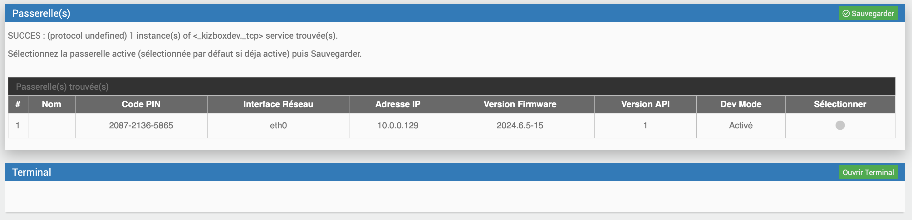

Je vois bien ma passerelle quand je clique sur « Découverte passerelles »

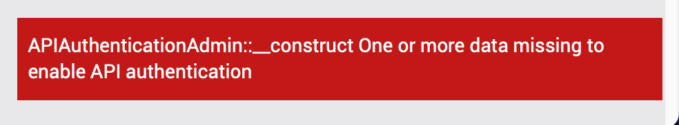

Par contre, lorsque que je clique sur "Authentification de l’API, j’ai l’erreur suivante en bas à droite : APIAuthenticationAdmin::_construct One or more data missing to enable API authentication

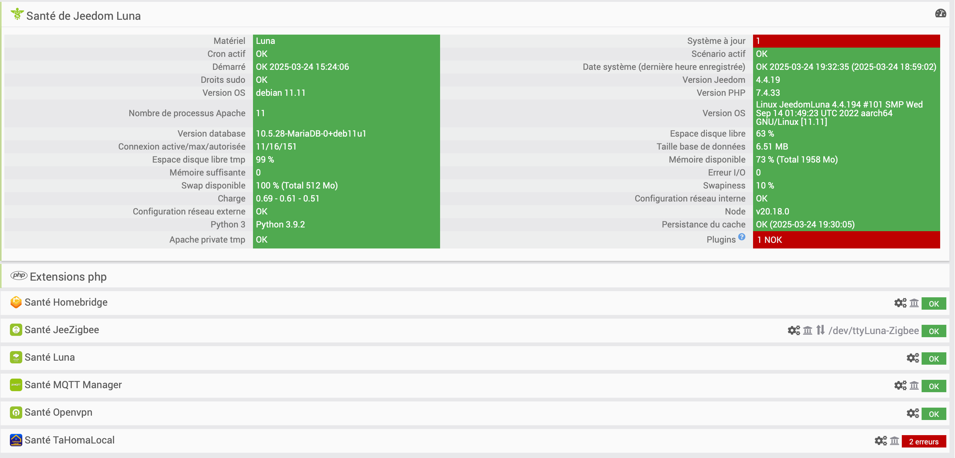

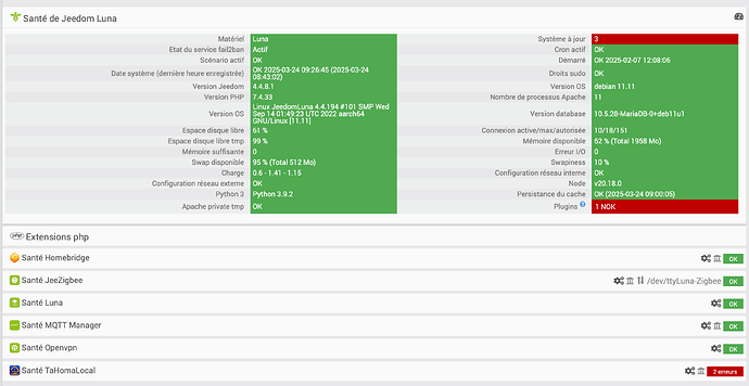

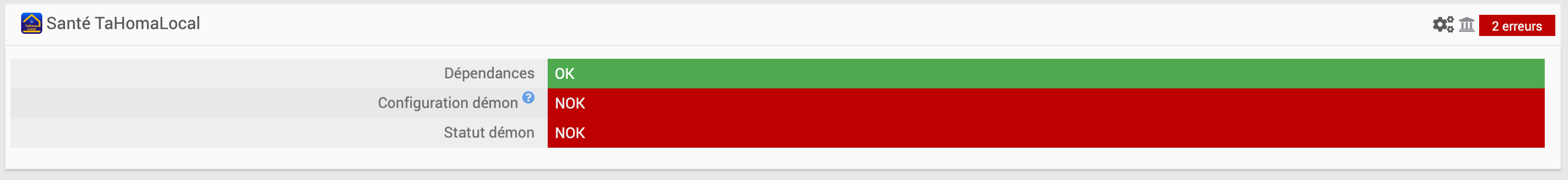

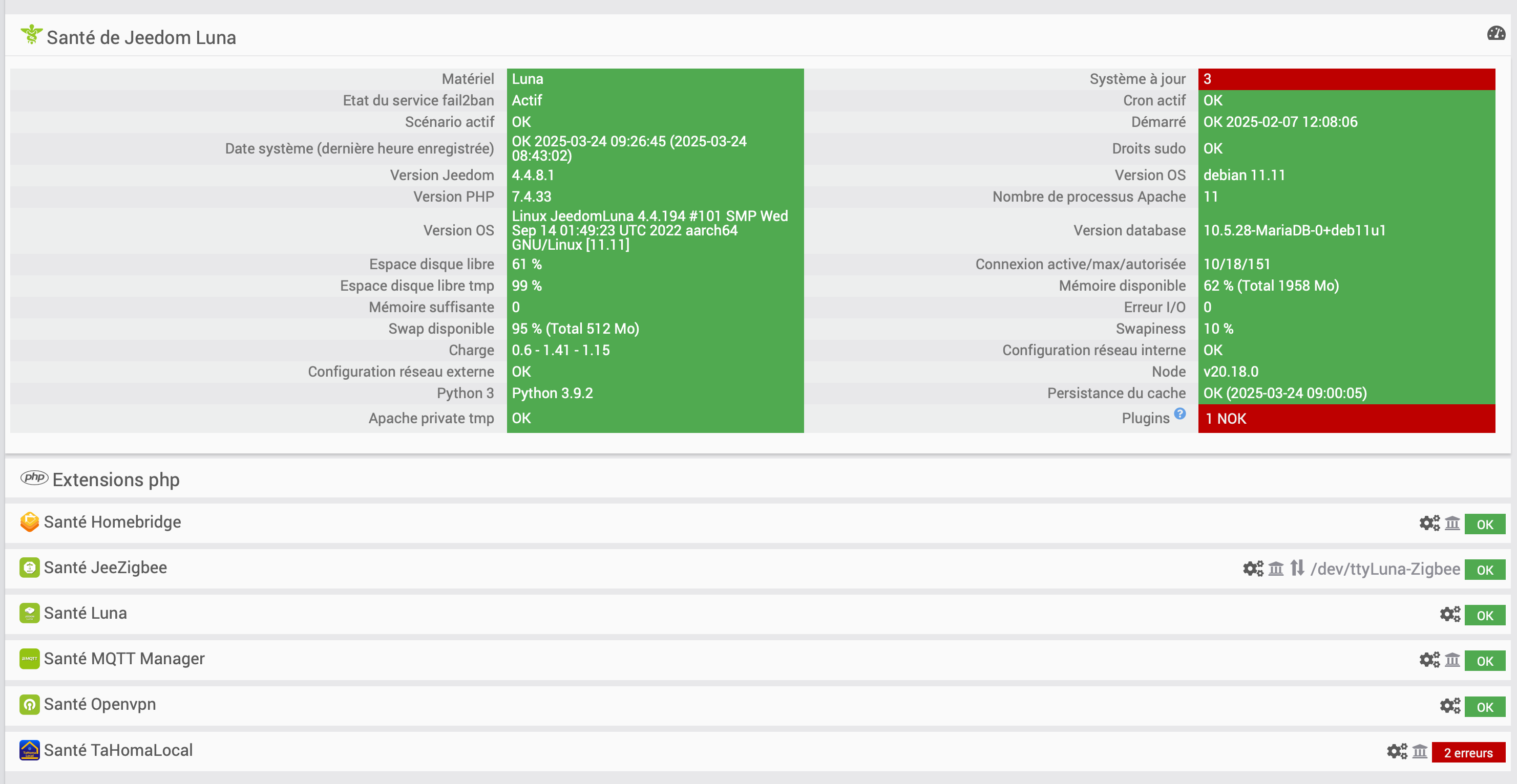

La poursuite de toute aide sur ce forum COMMENCE par que vous nous fournissiez (ici car il n’y a pas de données confidentielles) une copie d’écran de votre page SANTE de Jeedom.
Je vous remercie.
Merci pour l’info.
VOICI donc les copies d’écran !

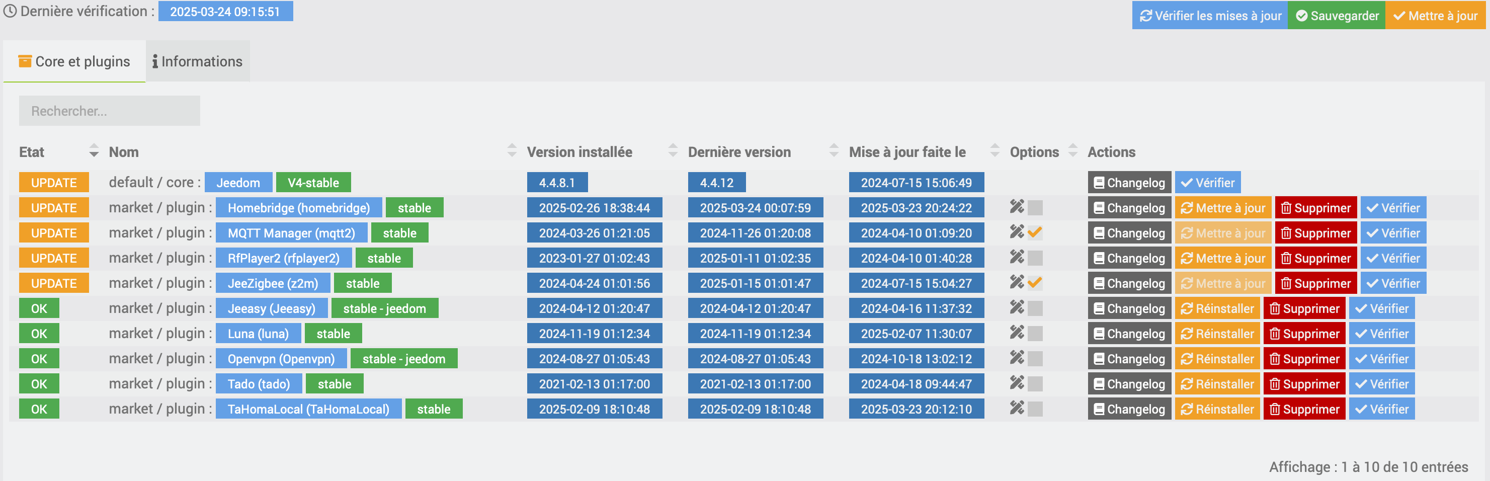

Votre version jeedom montre que jeedom n’est pas à jour. Il serait bien de passer en 4.4.19 pour être sur que le souci remonté ne vient pas d’un bug déjà résolu.
Verifier aussi ce point

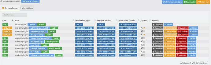

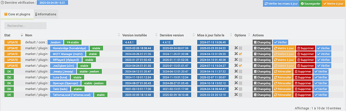

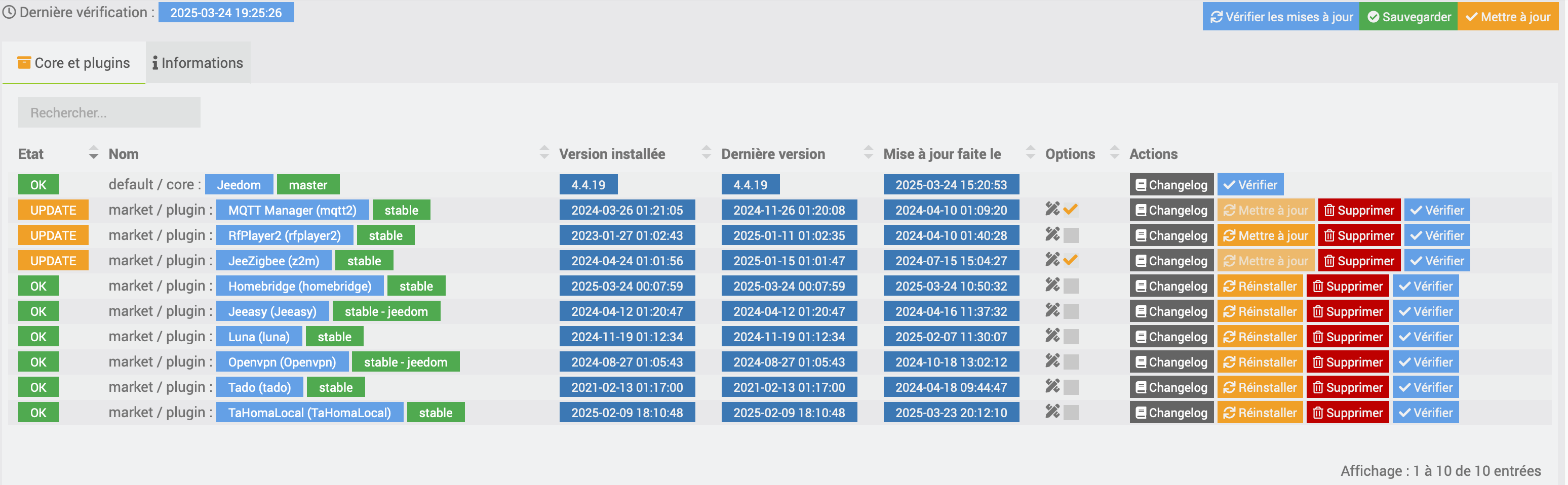

J’ai mis à jour Jeedom core.
Voici le nouvel état :
Et voici la page de mise à jour :
je galère pour mettre à jour les 3 plugins mais je pense que c’est un autre topic

La découverte de la passerelle est mieux :

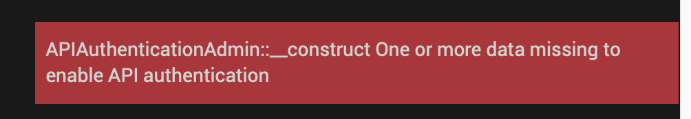

Mais j’ai toujours l’erreur quand je clique sur

Quand je clique sur celui ci, j’ai l’erreur suivante
Je viens de le refaire à l’instant…
