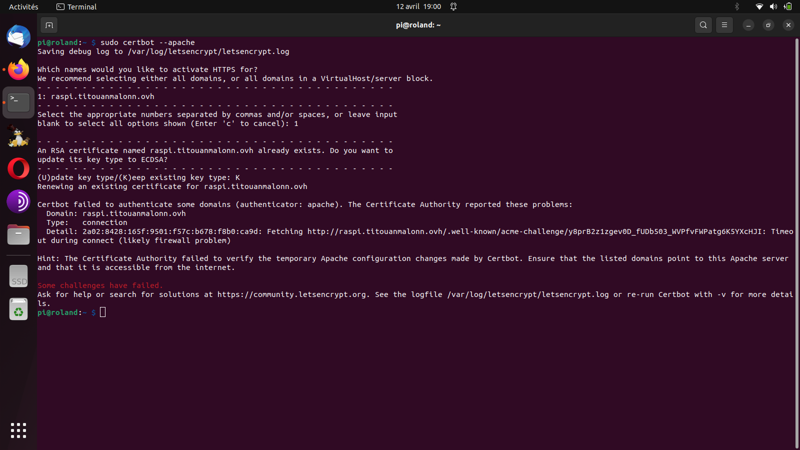

Vous êtes en ipv6? Donc vous avez configuré votre firewall comme il fallait?

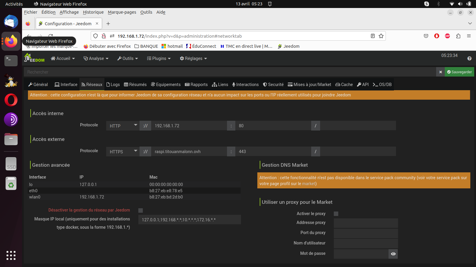

Copie Page santé jeedom et copie de la page réseau.
