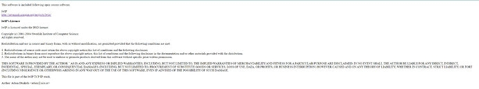

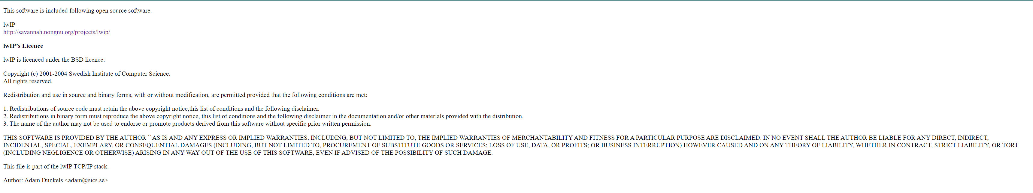

Quand je suis rentré du boulot aujourd’hui je ne pouvais plus acceder à Jeedom, à la place j’ai un message :
J’ai tenté un reboot de mon pi3 sans succés. Madame m’a dit qu’il y avait eu de nombreuse coupure d’électricité aujourd’hui peut être un piste :thinking:

Soit ce n’est pas votre jeedom soit autre chose a été installé à la place pcq ça c’est pas jeedom :wink:
Sur mon navigateur sur PC c’est une IP interne 198.168.0.20 , j’essaye d’acceder depuis mon smartphone (en IP externe en https) sans succés => ce site est inaccessible… je ne comprend pas ce qui aurait pu être installé par dessus pendant mon absence
