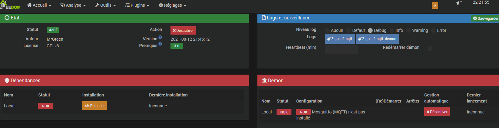

Je viens de faire l’acquisition de ce Plugin qui a de très bon retours.
Malheureusement je n’arrive pas à l’installer correctement.

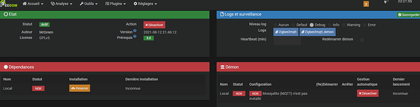

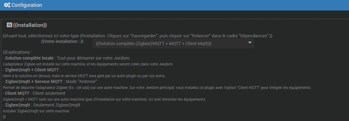

J’ai choisi l’option « solution complète » et a une erreur lors de l’installation des dépendances.
Ci-joint des copies d’écran de meilleur qualité, ainsi que les logs:
|2021-08-16 22:25:15|zigbee2mqtt_demon|###### Zigbee2MQTT, impossible de changer la branche active vers : master||4|
||2021-08-16 22:18:59|zigbee2mqtt|Impossible de trouver le fichier de configuration. Merci de relancer l'installation des dépendances.|

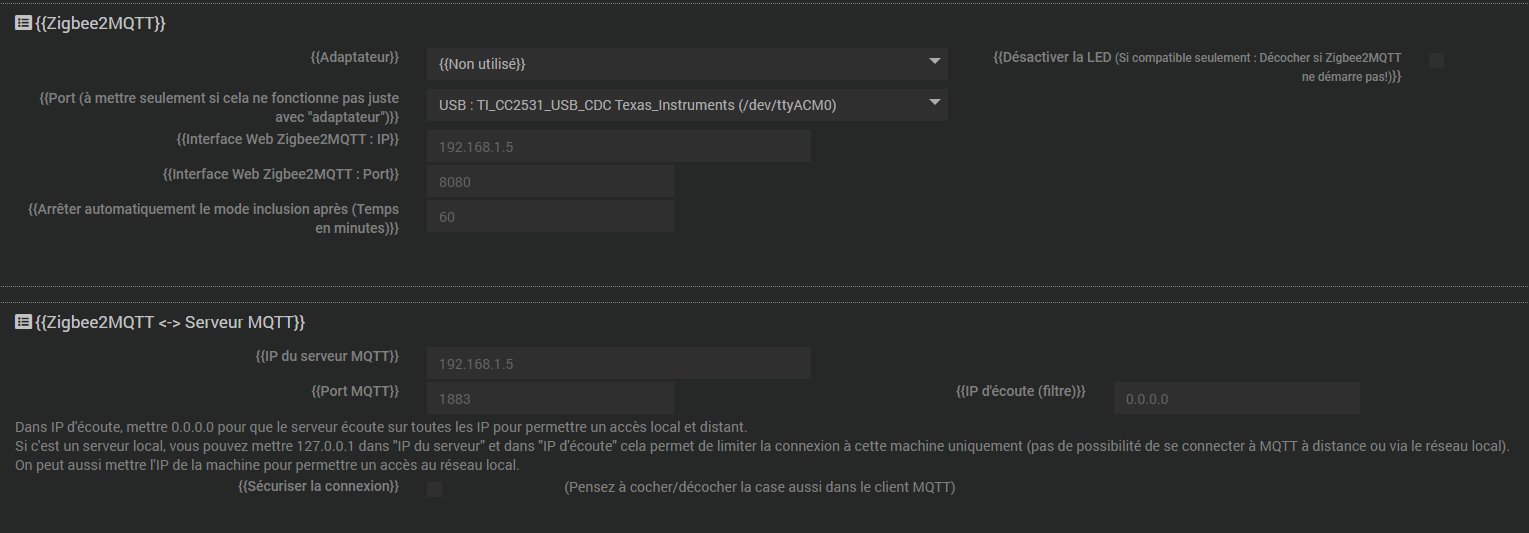

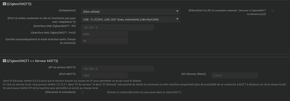

NB: j’utilise une CC2531 que je ne trouve pas dans la liste des adaptateurs et je vois des caractères « {{ » et « }} » en début en fin des textes, est-ce normal?
Mais je ne pense pas que c’est celà qui empêche l’installation…

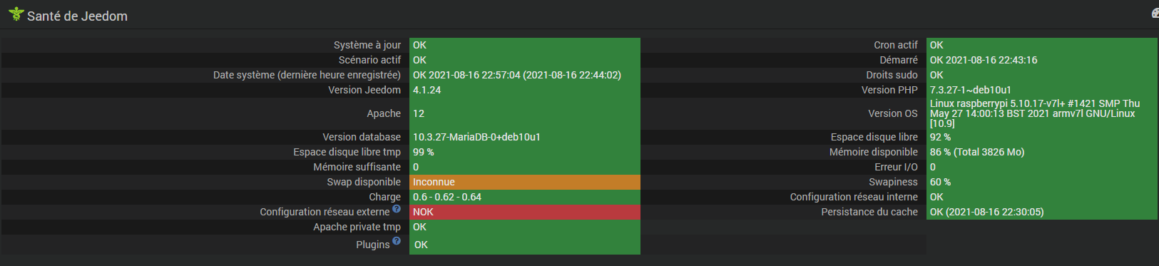

Oui l’ip de jeedom est bien le 192.168.1.5

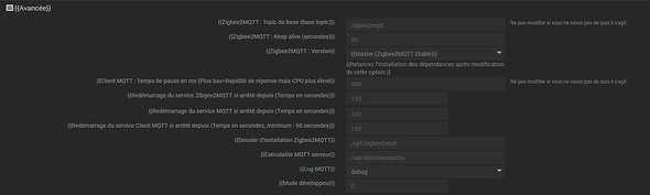

J’ai essayé la version dev mais fonctionne pas non plus, le message d’erreur lors l’install est du genre :
impossible de changer la branche active vers : dev

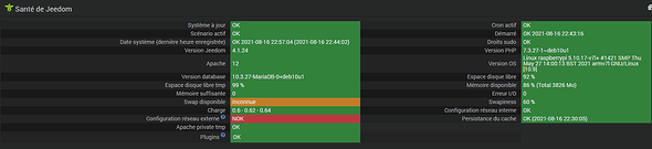

A priori çà n’a pas l’air de trop géner, il reste énormément de place sur le DD et de même pour la mémoire.
Pour la CC2531, oui c’est sur un hub ext alimenté par un bloc alim dédié. Ce dongle a bien fonctionné dans la même config (sur hub externe) quand j’étais sous le plugin officiel Zigbee

J’ai redémarré le RPi, débranché et rebranché le dongle, désinstallé/réinstallé le plugin, mais rien n’y fait toujours la même erreur lors de l’install.
La doc ne dit rien de plus que je n’ai déjà fais.
Je sèche un peu sur ce problème…

Voilà, mise à jour du plugin en dernière version + relancer les dépendances et si cela ne fonctionne toujours pas, cliquer sur réparer zigbee2MQTT et relancer les dépendances
