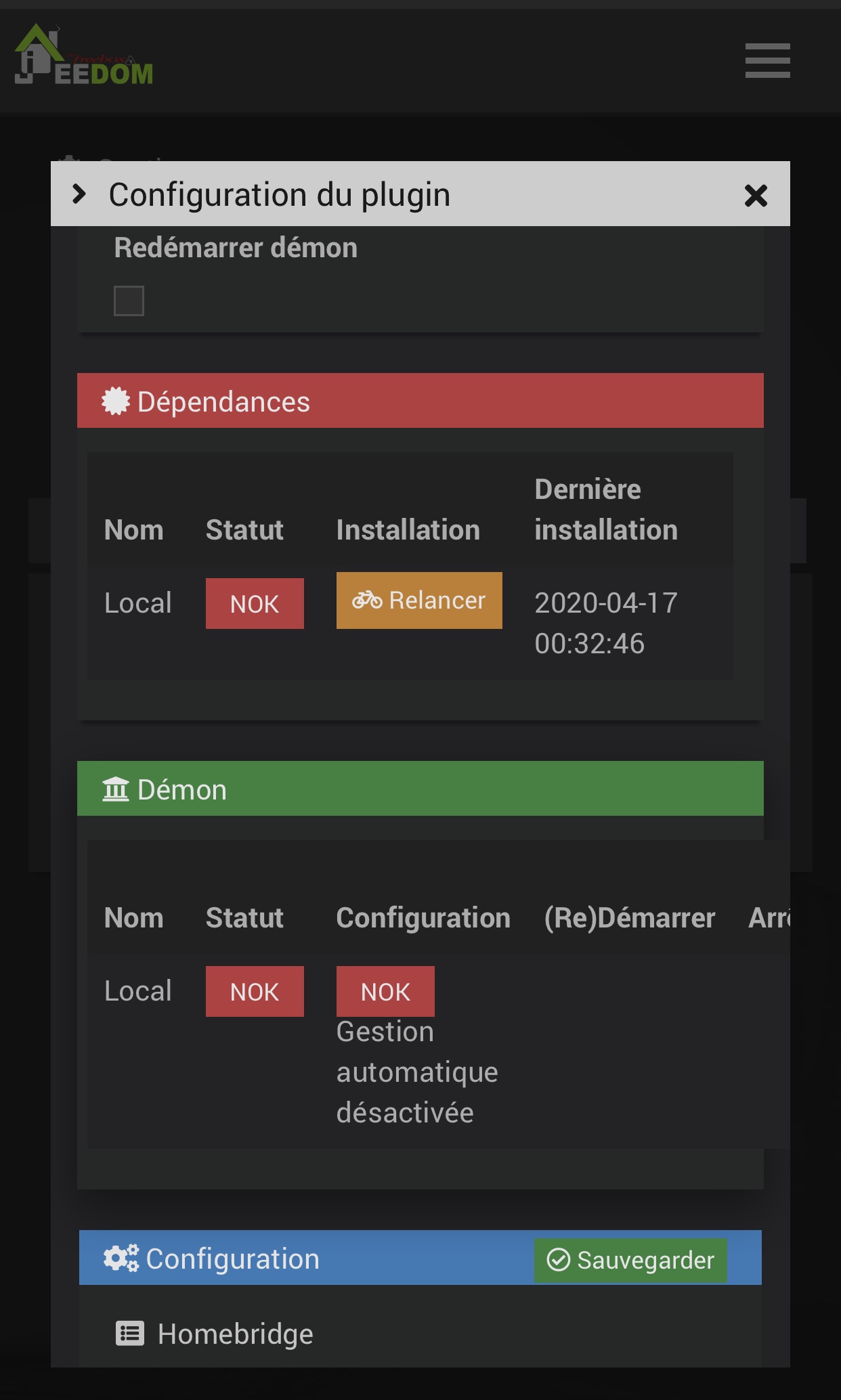

Impossible d’installer les dépendances homebridge
Je me permets de vous écrire car ça fait des heures que je me prends la tête sur un souci de dépendance.
Sur une freebox Delta, installation de Jeedom via la VM, aucun souci grâce à votre aide.
Achat de différents plugins, dont homebridge.
Installation OK mais plusieurs soucis :
  • les dépendances ne veulent pas s’installer.
    Comme indiqué dans la doc, j’ai tenté « réparer et réinstaller », sans succès.
  • le QRCode ne se génère pas comme indiqué dans le log (même si j’ai le code à 8 chiffres).
Selon les logs, npm et d’autres seraient absents mais je ne vois pas comment tout mettre à niveau.
Ci-joint le log homebridge_dep avec seulement la partie affichée après tentative de réinstallation des dépendances.
Auriez-vous une solution svp ?
Merci à vous !

homebridge_dep.txt (13,4 Ko)

As-tu accès à la console SSH de la machine? Donc ce cas, essaye d’installer les dépendances toi même.
Peux tu montrer la page santé jeedom pour être sûr ?
Sinon dans le log est indiqué :
Connectes toi en ssh et tapes:
Sudo apt --fix-broken install
Je pense que @nebz est sur le sujet
D’autres personnes ont le même problème
J’avais essayé cette commande suggérée par le log dans la console de Jeedom, elle n’avait pas fonctionné.
Je l’ai faite en SSH, ça a duré un moment mais ça a fonctionné, et du coup tout marche, top :+1:
Encore merci :wink:
ah non moi je suis sur rien :wink:
son problème est différent, il a juste apt qui est cassé pour une raison quelconque :wink:
On a dû poster en même temps.
C’est tout bon en fixant apt, merci :wink:
