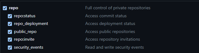

Verifie que ton token ait bien les bons droits

@tomitomas Ah ok bah du coup j’ai bien verifier le token et les droits et la aussi c’est bon:

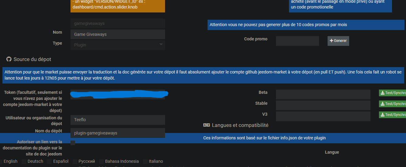

Montre ta page sur le market en floutant le token
C’est pas ça qui bloque aujourd’hui mais ça sera bloquant pour la stable: il manque les liens de doc et changelog et il faut les mettes pour la beta aussi.
Niveau « compatibilité » ça a l’air plus un copié/collé à l’aveugle qu’une réelle garantie de compatibilité…
Comme déjà dis il faut mettre le nom de la branche git et sauvegarder

oupppsssss, désoler pour le temps perdu, je ne pensais pas que c’était un champs à remplir, my bad.
(Si necessaire tu dois pouvoir repasser en privé)
