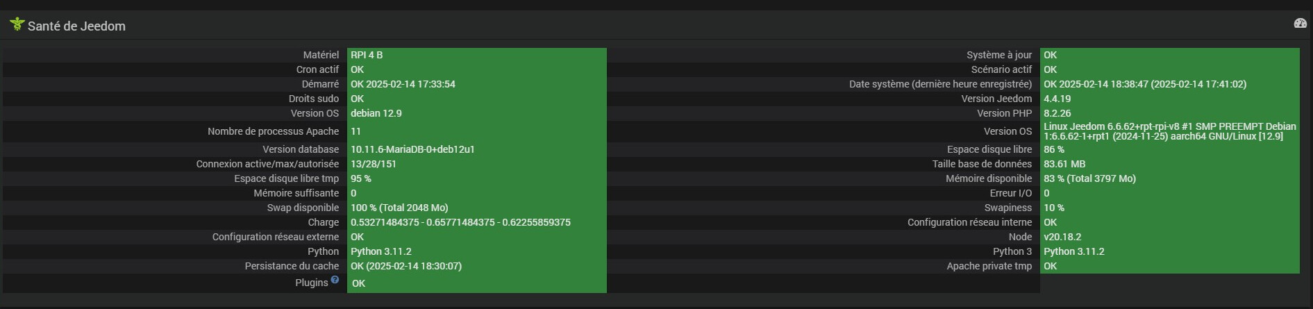

Je souhaite migrer sous debian 12 et bascule ma config actuelle rpi 3B+ debian 11 sur un rpi4B debian 12.
Maintenant que le démon est OK en debian 12 (merci @Tonio16 !), je n’arrive pas à appairer mes équipements sur le nouveau contrôleur USB310 mis sur le rpi4B.
Le problème ne provient pas du nouveau contrôleur puisqu’il fonctionne correctement sur une config debian 11.

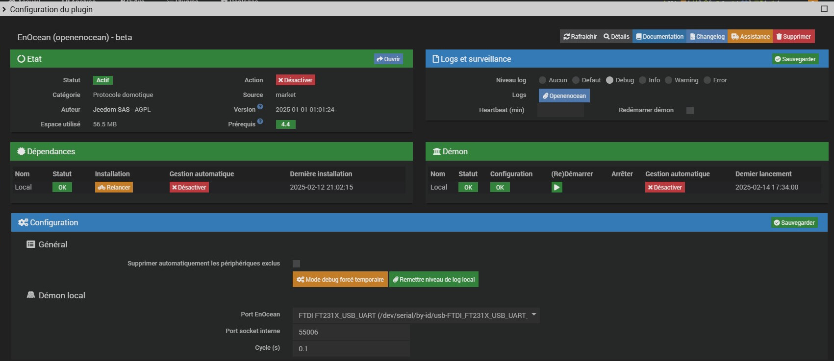

Pour info (qui vaut que ce que çà vaut !), il y a port = auto ajouté dans le fichier html/plugins/openenocean/core/config/openenocean.config.ini de la version beta debian 12.
Merci :slightly_smiling_face:
Je sais, c’est moi qui l’ai fait :wink:
C’est juste la config par défaut. Si le port (le dongle) est correctement sélectionné dans la config alors ca ne change rien.
D’ailleurs c’est bien deux fois le même? Sur du choix?

En attendant tes conseils, je vais faire une config debian 12 sur rpi 3b+ (sur SD) pour voir si le problème est côté rpi ou plugin…
c’était pas ma question, je voulais m’assurer que c’était le même port choisi dans la config du plugin
même objectif pour cette question => je parlais de l’installation sous deb12
