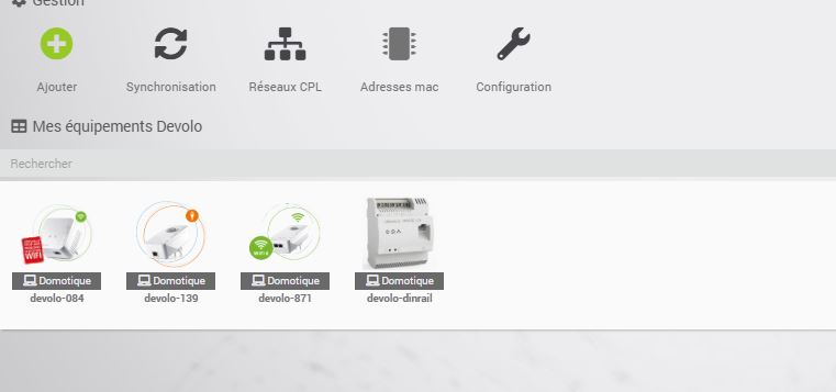

Super; j ai enfin tous mes équipements !

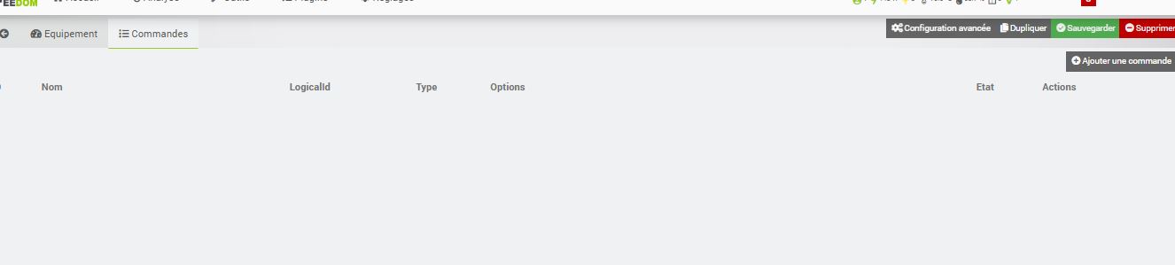

Par contre; je suis un peu déçu car je n ai aucune commandes infos pour le module DinRail !
J aurai aimé au minimum avoir l état ONLINE du module, tu penses que c est faisable ?

Je ne sais pas pourquoi tu n’as pas de commandes. Peux-tu tenter de supprimer l’équipement et relancer une synchro pour qu’il soit recréé ?
C est bon !
Merci beaucoup et bonne continuation à toi :wink:
Je pense que l’équipement avait été créé lors d’une synchro précédente qui avait planté avant la création des commandes.
