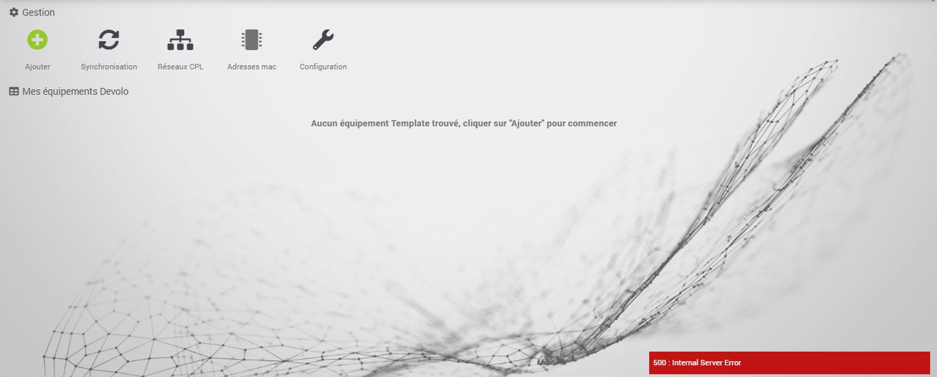

Impossibilité de synchroniser les CPLS devolo

Mais quand lance la synchronisation; j ai ces messages :
Puis je perds la visu des onglets pour la synchronisation !
Et pourtant il semblerait bien que la synchronisation récupère bien mes CPLS …?!

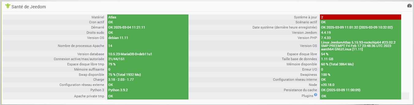

Il me faudrait une copie de la page santé et les log en mode debug.
Le texte « Aucun équipement template … » est une erreur. Il faut lire « Aucun équipement Devolo … » Je corrigerai ce texte dans la prochaine mise à jour.

J’avais demandé la page de santé pour voir sur quel hardware tourne ton Jeedom car il y a des config particulières à faire si l’on est sur Proxmox. Mais ce n’est pas ton cas.
A la lecture des log, je pense que tes équipements Devolo sont correctements créés mais qu’il y a un problème PHP à l’affichage de la page.

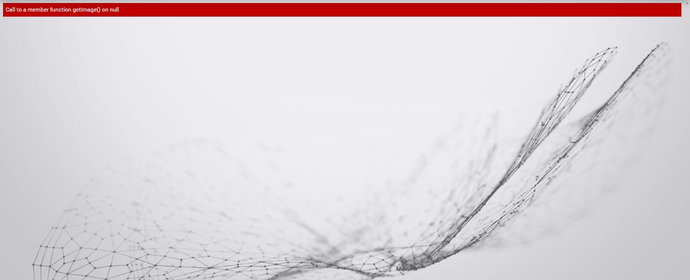

J ai dû le supprimer et le réinstaller car je n avais aucune donnée sur la page http logs
Par contre a l installation de celui ci, le plugin s est mit en carafe est impossible de le supprimer …?!

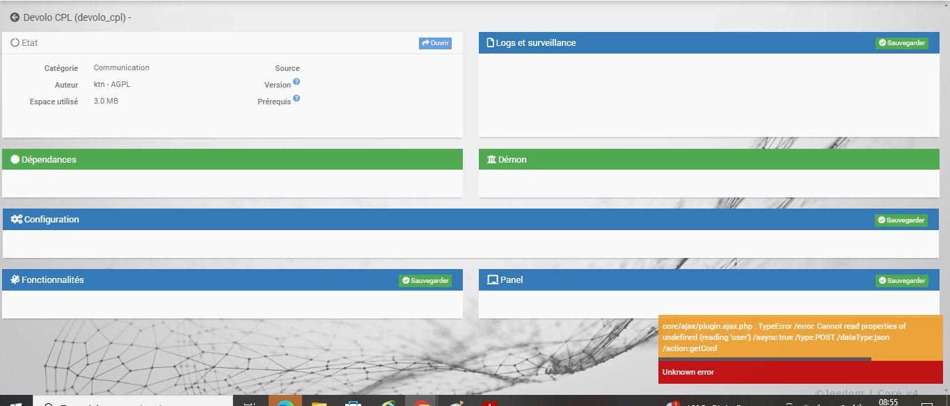

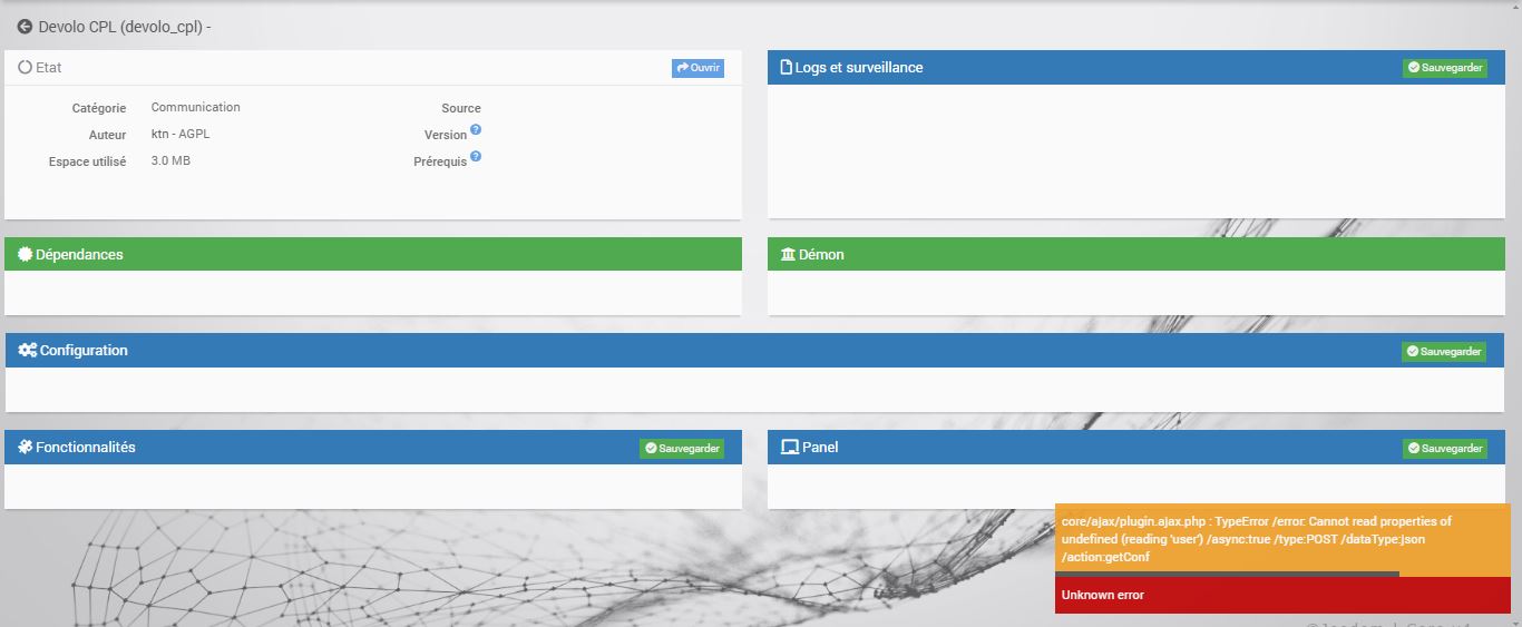

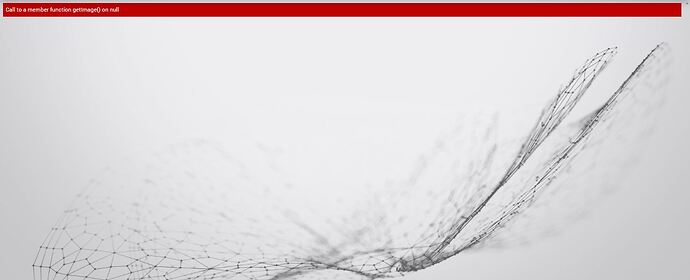

Je viens de le faire mais je ne peux toujours rien faire sur le plugin !
Très bizarre tout ça…
Tente d’aller sur la page Centre de mise à jour et de forcer la réinstallation du plugin
C est bon, que souhaites tu que je réalise comme opération?
EDIT: j ai bien l interface du plugin !

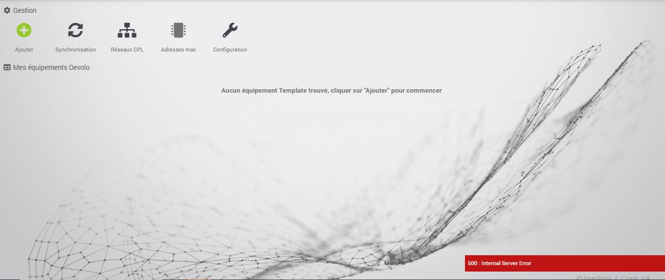

Nouvle échec de synchronisation

L’erreur de http.error est très intéressante. Il faut que je regarde mon code autour de ce point.

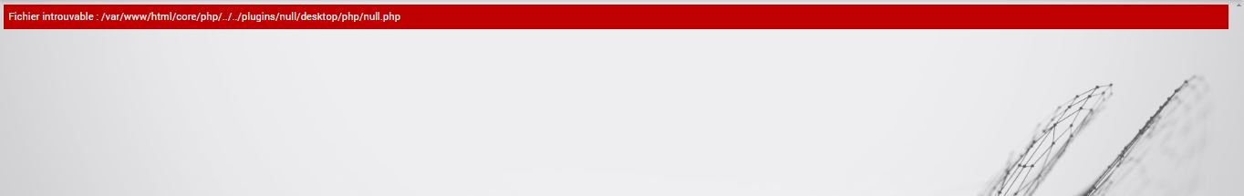

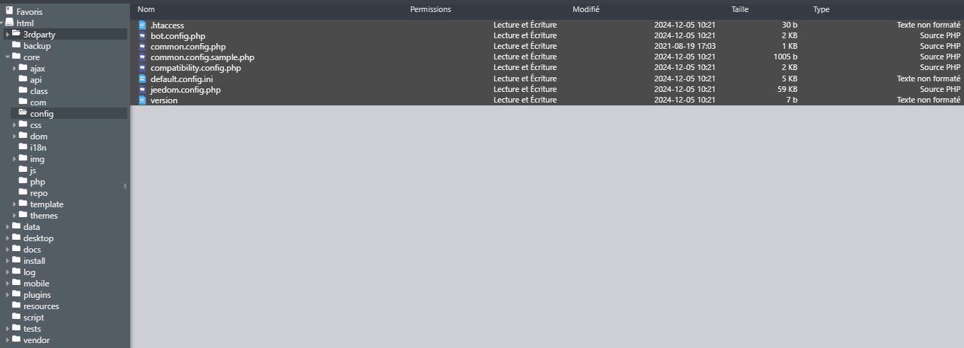

Je n ai pas ce fichier … :face_with_spiral_eyes:
Dans le dossier plugins puis dans le sous dossier de ce plugin.
