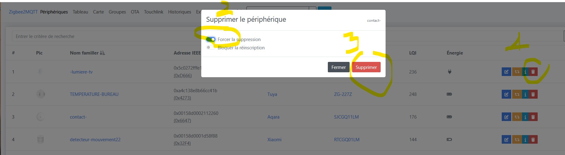

Après plusieurs tentatives; il m’est impossible de supprimer des équipements du plugin zigbeelinker; il réapparaissent toujours lorsque je lance un inclusion alors qu’ils n’existent plus et ne peuvent être associé !
Auriez vous une solution?

C’est qu’ils existent encore sous z2m.
Il faut les supprimer de z2m PUIS de zigbeelinker
Norbert
Zibeelinker et une surcouche a Zigbee2mqtt
le mieux de de passer comme deja indiqué par Zigbee2mqtt soit par le bouton du plugin, soit par IP :8080
