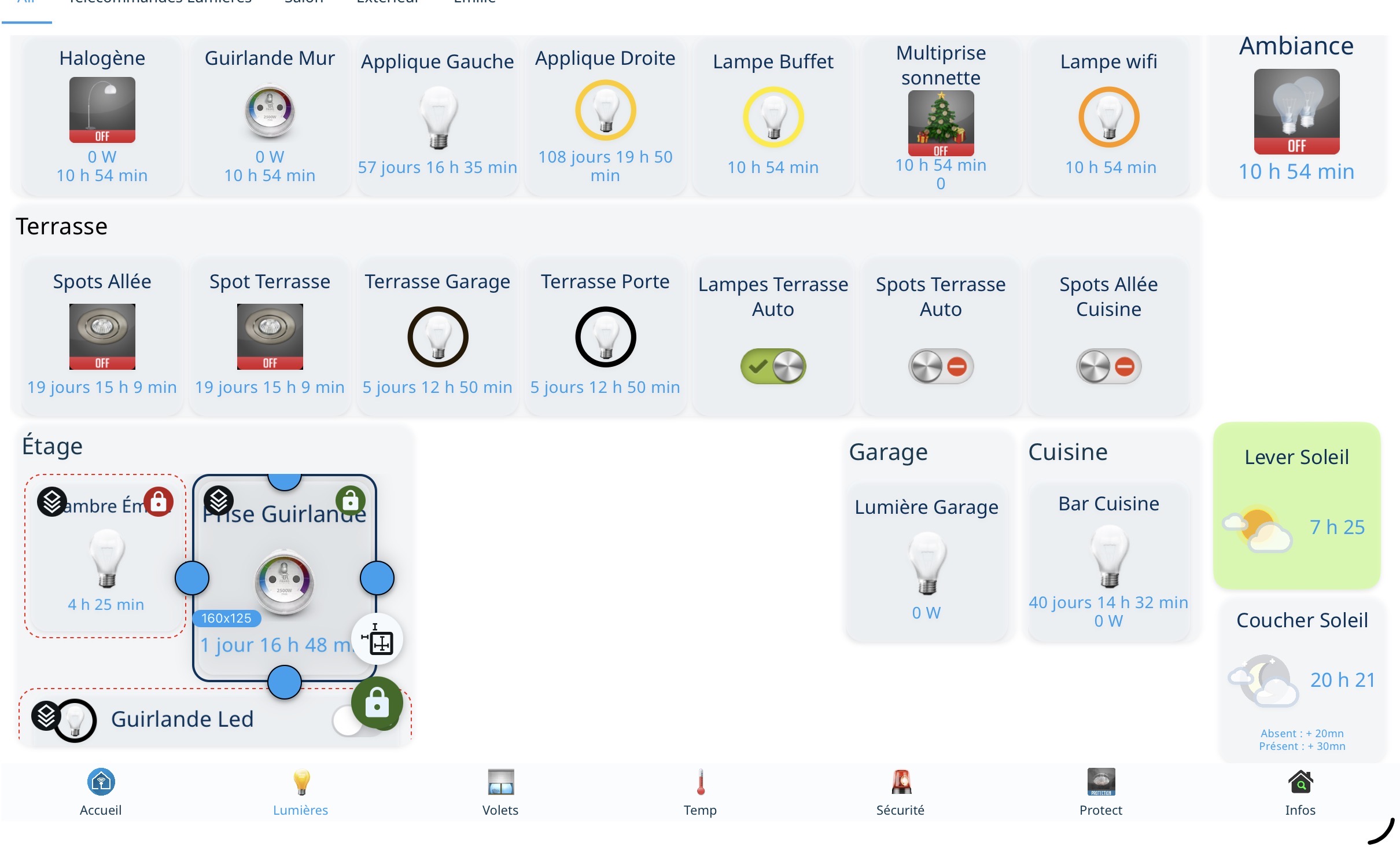

Depuis qq jours, je me suis aperçu que je ne pouvais plus redimensionner des widgets depuis mon IPad (iPad pro AC) Je peux éditer la grille mais impossible de changer quoi que ce soit. Idem via la taille et position en indiquant une largeur hauteur. Je suis en grille avancée
Je n’ai pas vu de pb similaires, si vous avez une brillante idée :slight_smile:
Merci d’avance pour votre aide

ÉDIT : J’ai copié la conf de l’iPad_Pro_AC sur un autre équipement Backup, toujours KO. Par contre, l’équipement Backup ou Ipad_Pro_AC fonctionne bien quand je les ouvre sur mon iPhone. Ça semble être localisé à mon IPad …
