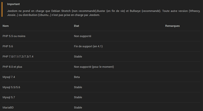

Sur quel OS tournes-tu? J’ai un pb similaire avec mon plugin aizone et en parcourant les fils de discussion je me suis aperçu que je faisais tourner Jeedom sur une version d’OS non encore supportée, la 12.8 alors que la dernière supporté est en 11.
Je vais installer une nouvelle installation à mes temps perdu pour voir si ça solutionne.
Je confirme le plugin ne supporte pas PHP 8.2 et fonctionne bien sous Debian 11 php-7.4, aussi je vais downgrader la configuration de mon raspberry!
