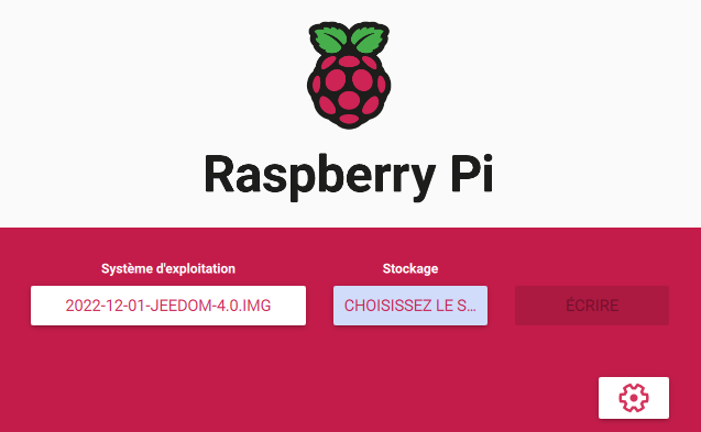

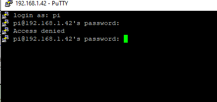

Je viens de ressayer en suivant le tuto sur la page JEEDOM avec raspberry pi imager est toujours le même problème
Impossible de me connecter au RPI via putty en SSH…
J en perds mon latin…

Bon c’était les identifiants jeedom qu il fallait mettre
Désolé pour le dérangement et merci pour vos conseils :upside_down_face::wink:
Vous avez confondu les accès ssh et les accès Jeedom.
L’un et l’autre sont différents et n’ont pas de rapport entre eux.
