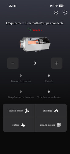

L’app une fois connecté en Bluetooth avec le smartphone :

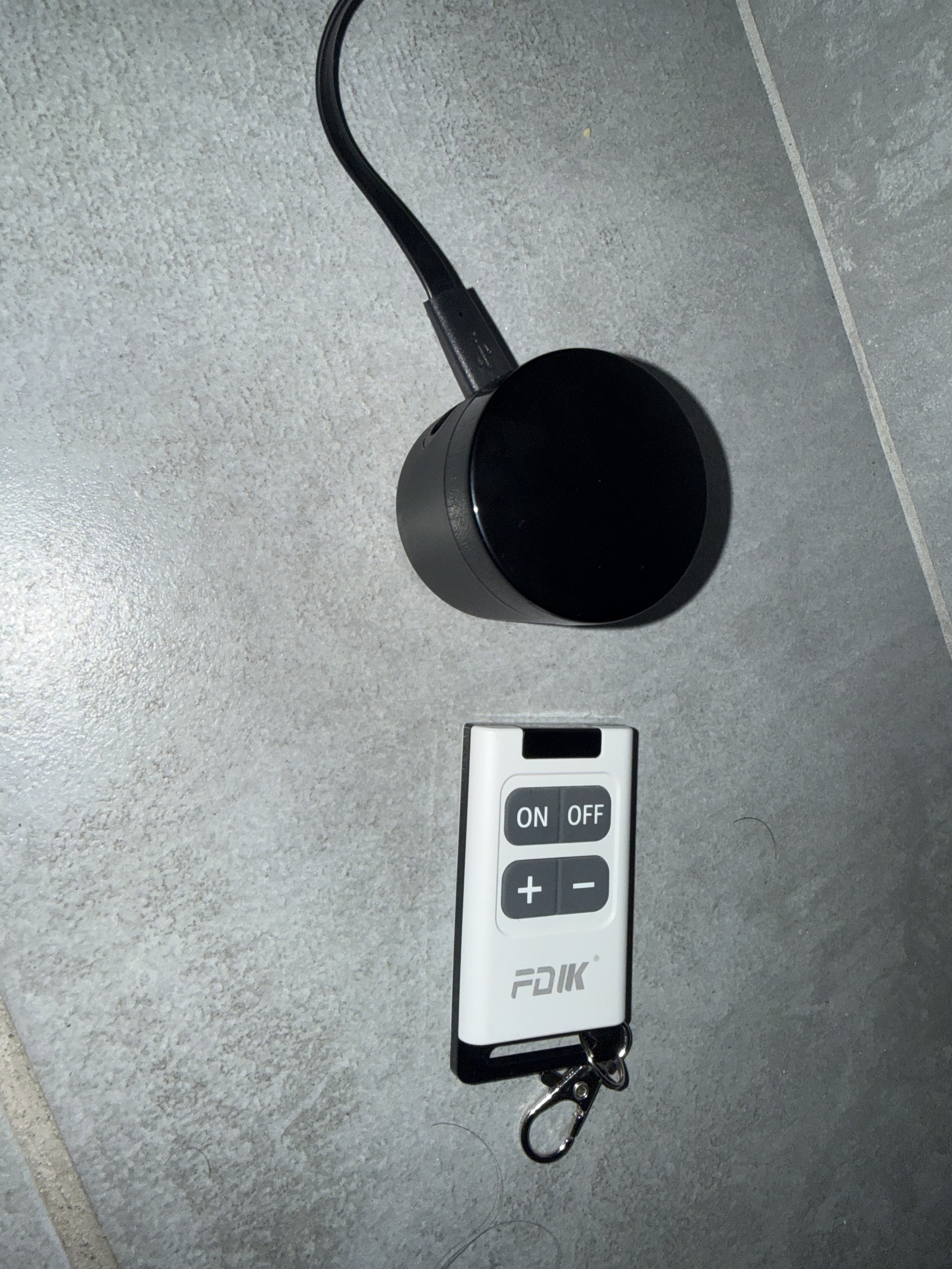

Ou voit on que cest une telecommande IR ???
Jai un gros doute…
Un petit test sur la télécommande est de la pointé vers l’appareil photo d’un smartphone et d’appuyé sur une touche afin de voir si une petite led s’allume
3 « J'aime »
Je vois bien une led rouge dans la télécommande qui s’allume lorsque j’appuie sur un bouton !Donc c est bien une télécommande IR !
@iPapy je pointe la télécommande vers l’optique de mon appareil photo de mon Iphone; et je vois bien une led rouge qui s’allume
Bonsoir, même si c’est de l’IR, si tu ne peux pas la lier avec l’App du smartphone, c’est que ce n’est pas le bon standard d’ émission, donc non compatible avec le rm4 mini :neutral_face:

Pourquoi vous n’exposez pas les problèmes que vous avez avec le RM4 mini. Si je comprends bien votre télécommande est en infra-rouge IR. Avez vous pu enroller une autre télécommande IR ?
Oui, j ai réussi à enrôler deux autres télécommandes IR, c est pour cela que je n ai pas exposé mon problème en taguant Broadlink R4 car je pense que le problème ne vient pas du R4 mini !
C’est ce que je te dit plus haut, pas la bonne trame IR :neutral_face:

L’app du téléphone se connecte au chauffage en Bluetooth et pilote le chauffage thermique et la télécommande en IR que l’app soit installé ou pas .N’existe t il pas d’autres systèmes pour piloter un appareil en IR ?

Si sur l’App broadlink sur le phone tu ne peut pas appairer ta télécommande c’est qu’elle n’est pas compatible avec le rm4 mini.

Lorsque je dis que l’appli du téléphone peut piloter le chauffage; je parle de l’appli AirHeaterCC qui communique avec le chauffage en Bluetooth et donc obligatoirement a moins de 10 m
J avais déja désactivé le sous menu de verrouillage sur l’appli Broadlink
