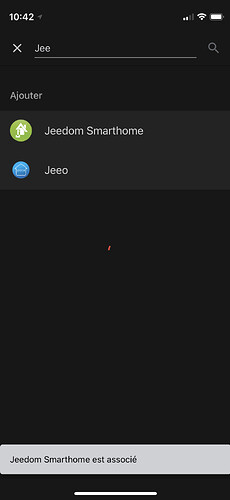

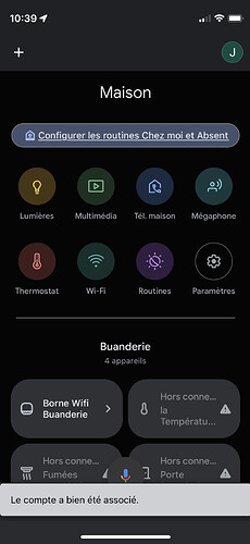

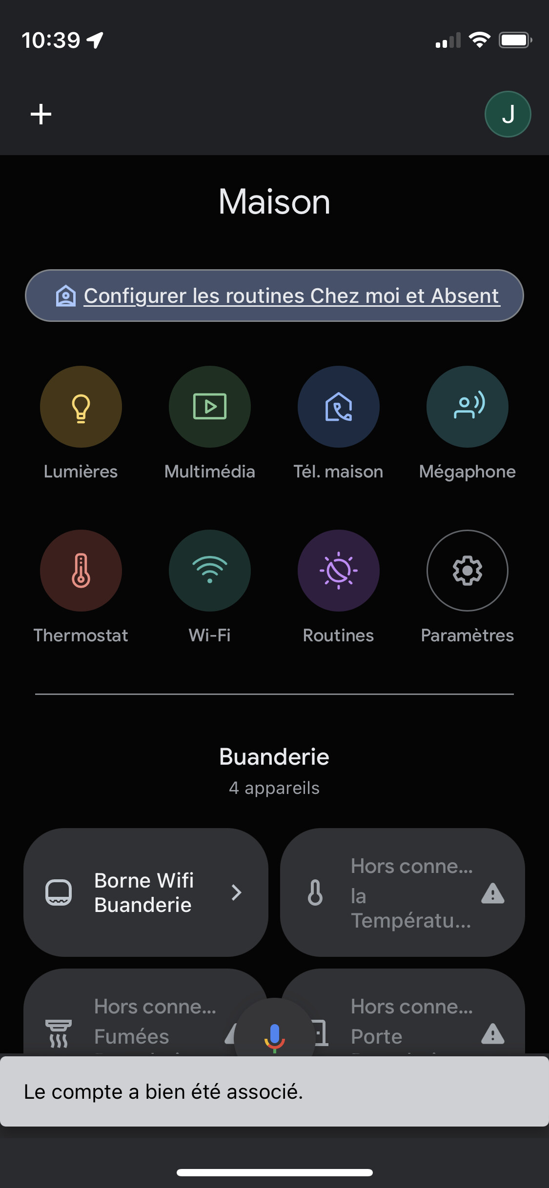

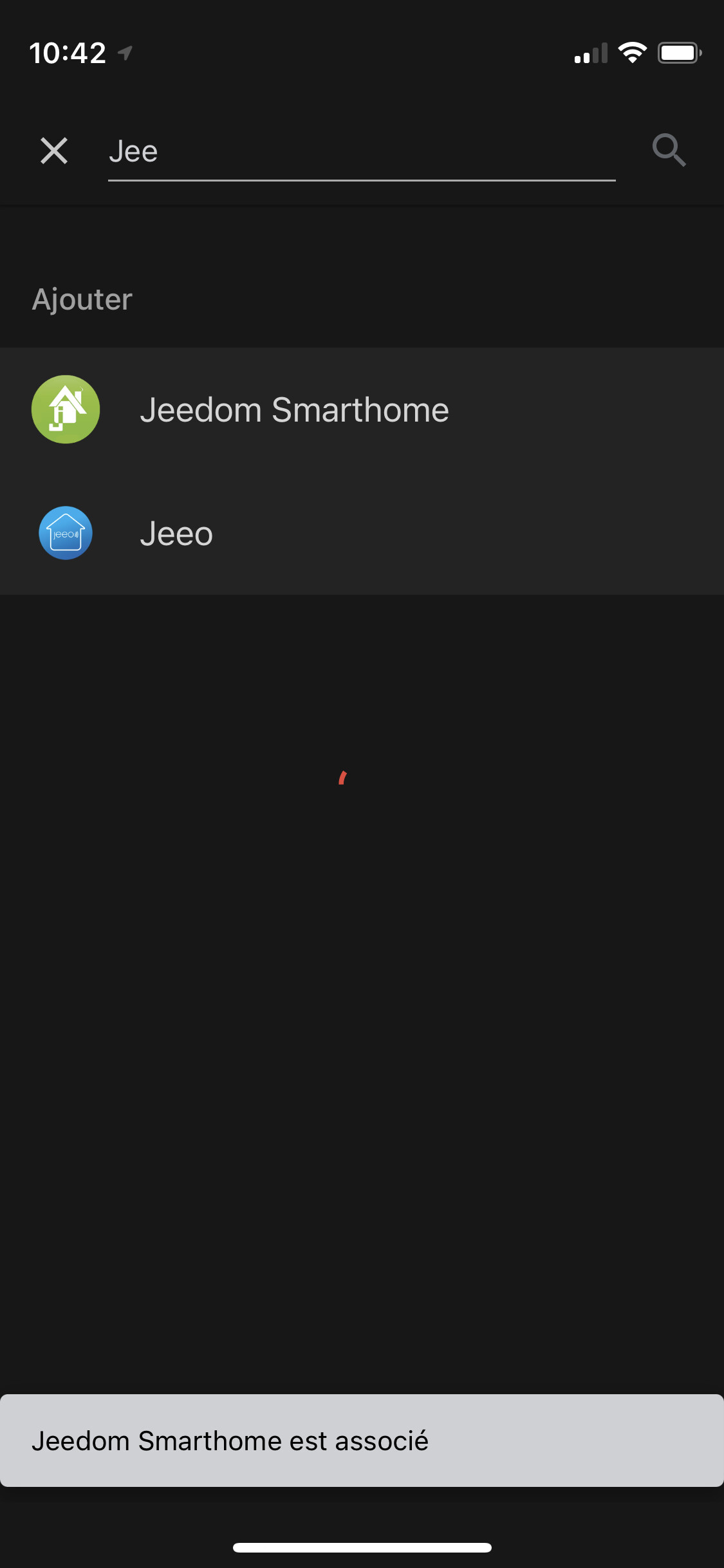

Depuis hier soir et la proposition de Loïc de dissocier et ré-associer Jeedom Smarthome dans google home suite à une perturbation des assistants vocaux; je n’arrive plus à associer le service à google home. L’application home sur mon iphone me dit que le compte est bien associé mais tous mes appareils domotiques restent pourtant hors connexion comme vous pouvez le constater sur les captures d’écrans jointes. Comment est-il possible de me sortir de là ? Merci d’avance

Merci Loïc pour ta réponse. Google Home un fois le compte associé propose toujours Jeedom Smarthome à associer comme s’il n’avait pas été pris alors qu’avant qu’en cela fonctionnait, il était en haut de la liste et ne faisait pas partie des « appareils » à pouvoir ajouter…
Les 2 tests dans le market sont bons. Configuration Ok et tous les validations sont vertes pour le certificat…

Pour moi, c’est dans google home que l’association ne se fait pas car lorsque ça m’écrit que le compte est associé et que je retourne pour configurer un appareil, et bien jeedom smarthome ne fait pas partie des appreils associés et est toujours disponible pour être associé. Avant la dissociation, je le voyais bien tout en haut de la liste comme associé…
