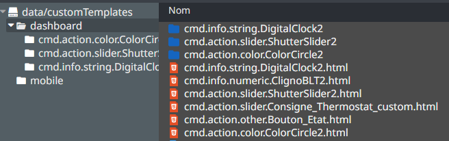

il se cree dans data/customTemplates/img
data/customTemplates/img ce n’est pas la même chose que data/img.

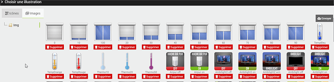

D’autre part, pourquoi ne pas utiliser le bouton « Envoyer » prévu pour depuis la fenêtre de choix d’image ?
Edit : OK je comprends mieux, tu es dans les widgets « code ». Pour ces widgets totalement indépendants du core, tous les fichiers nécessaires doivent être inclus dans un répertoire correspondant au nom et au type du widget.
exemple : image

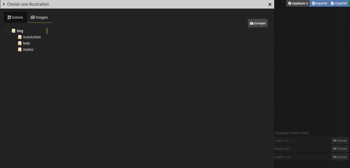

Merci pour ton retour… j’ai bien utiliser l’option « Envoyer » prévue mais cela me paraissait surprenant de ne pas pouvoir intégrer le dossier image fourni dans les widgets… il n’existe dans ce cas plus de notion de sous dossier…

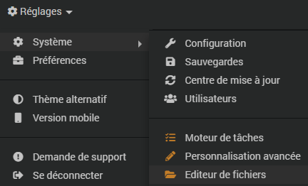

Tu peux passer par l’éditeur de fichiers pour gérer les sous dossiers :
Effectivemement c’était l’info que je cherchais… :upside_down_face:
