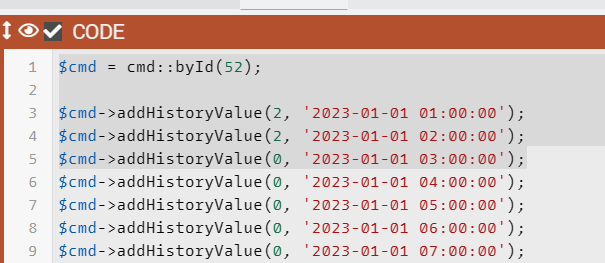

Lorsque je veux compléter un historique, soit je passe par une ligne de commande via un scenario, soit par le pluggin dataexport. Au préalable, tu récupères l’id de la commande à compléter et tu vérifies que ce soit bien une données historisable et non calculée. (lien et exemple de scenario à la fin)

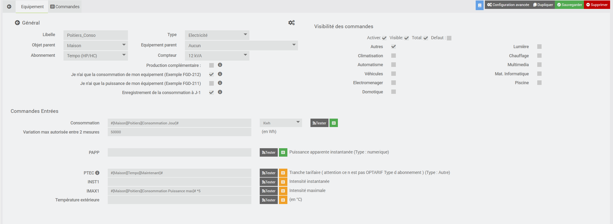

Pourrais tu faire une copie d’écran de ta config. Car je n’arrive pas à avoir correctement mes datas.
Par exemple je n’ai pas de HC hier et cela n’a pas été comptabiliser en blanc avant hier…
Ma config :
Mon PTEC donne la couleur via RTE Ecowatt

scenario utilisé par exemple :

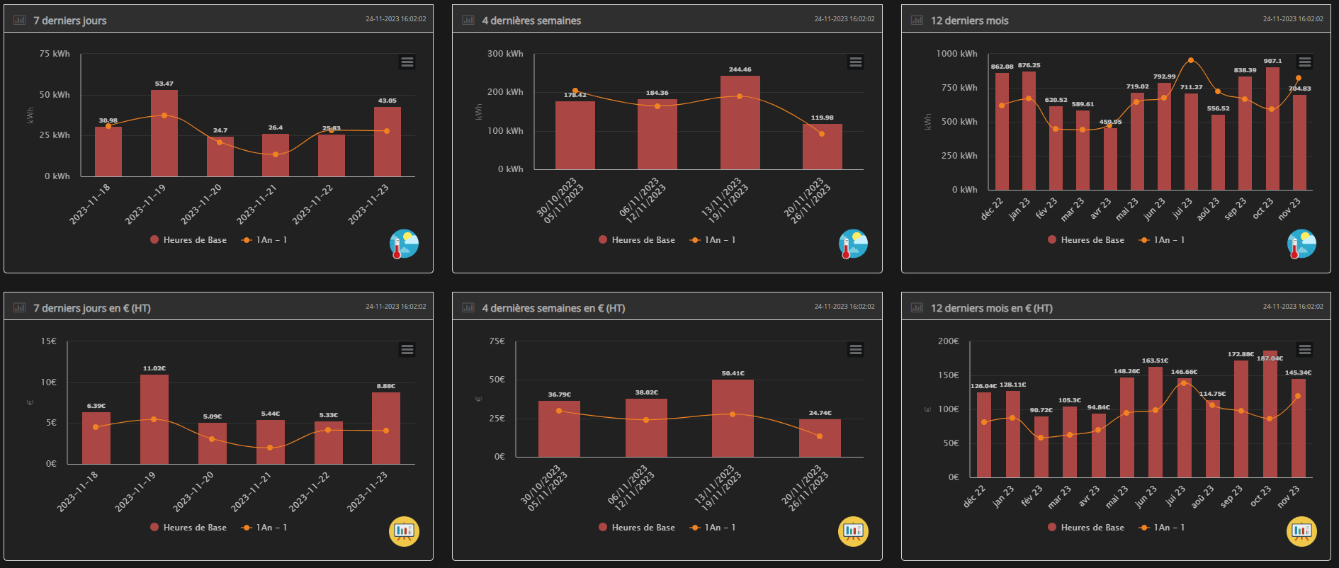

J’ai suivi ton tuto et j’ai adapté à mon cas (heure de base seulement) et tout s’est bien passé du premier coup :stuck_out_tongue: t’es un chef @superbricolo ! un grand merci à toi et pour ton aide et ton plugin
Je vais pouvoir faire mes stats et regarder si ca vaut le coup de passer sur un abo tempo vu l’augmentation énorme du coût du Kwh de mon abo !

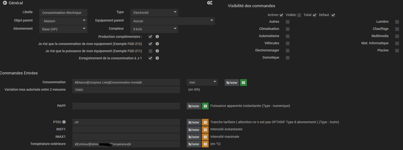

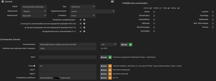

Hello @Oliflo
Je te copie mon équipement mais je ne suis pas sûr que cela puisse t’aider car je suis en base uniquement
Xav
Merci quand même d’y avoir pensé !!..en effet en base tu n’as pas le soucis des couleur et hp/hc.

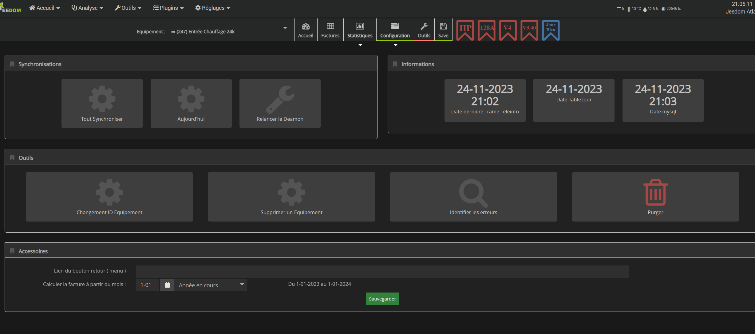

Je continue sur ce fil car cela va dans le même sujet :
A propos des données :
si je choisis de cliquer sur purger lorsque je suis sur un équipement donné : par exemple
Est ce que cela supprimer uniquement les données de cet équipement ou toutes les données de tous les équipements ?
Et dans le cas 2 comment faire pour ne supprimer que celle de l’équipement ?
