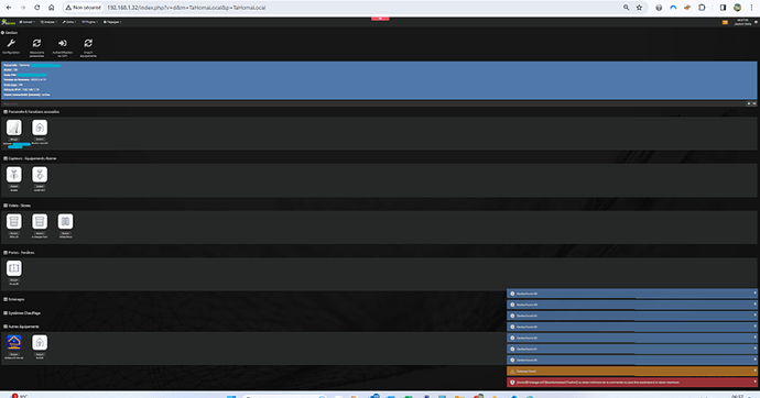

Lors de l’importation des Equipements, cela commence bien et sur une erreur d’un équipement, le processus s’arrête.

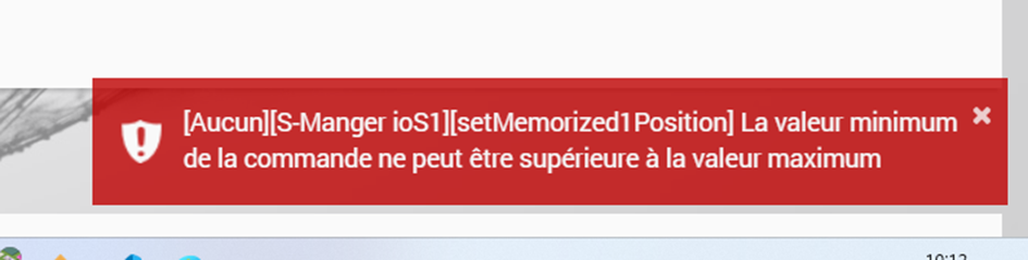

message « [Aucun][S-Manger ioS1][setMemorized1Position] La valeur minimum de la commande ne peut être supérieure à la valeur maximum »

Enfin, on peut voir sur le screenshot que le plugin a détecté un (au moins un) équipement qui n’est pas encore décrit dans sa base de données.
C’est un fonctionnement normal.

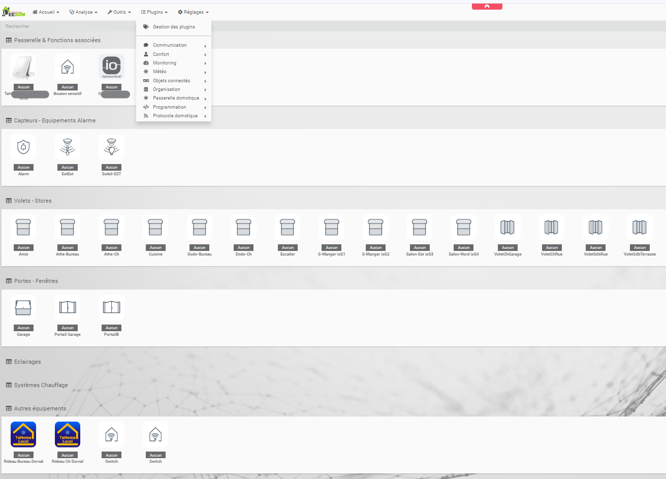

Installation ce matin et relance de l’import : découverte et import de tous les équipements.
Donc Résolu.
