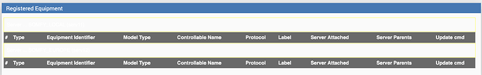

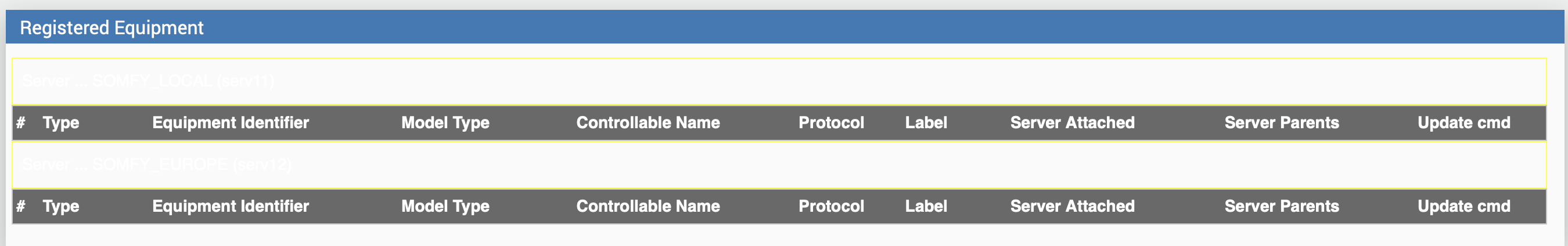

Import create update Equipment Somfy_Local
Lorsque j’effectue un Import create update equipment, j’ai le résultat suivant sur le Somfy_Local, alors que hier cela fonctionnait et j’ai pu récupérer les équipements
Le serveur Somfy_Local est bien Online et le plugin fonctionne lorsque j’ouvre les volet Somfy que j’ai récupéré hier

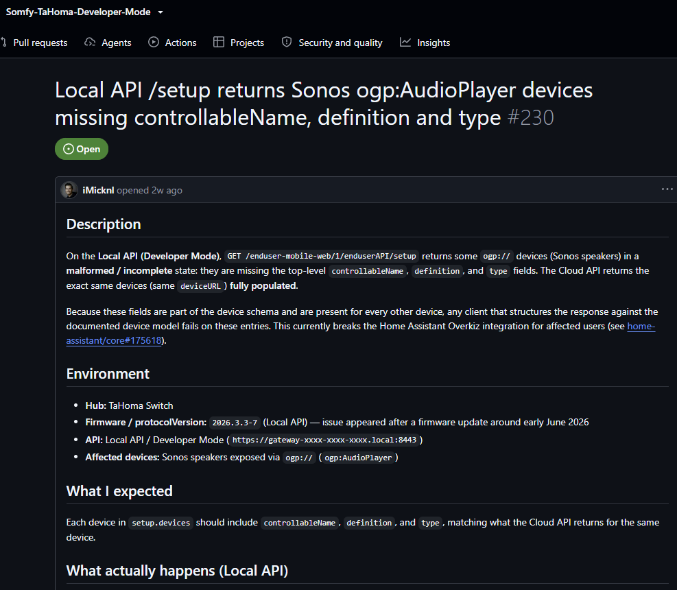

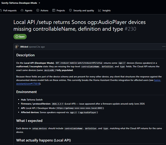

Après investigations, il n’y a rien à faire pour le moment.
C’est un problème général Somfy / Sonos.
Je joins un exemple de complainte ci-après.
Cela signifie que dans une configuration qui contient des équipements Sonos, on ne peut tout simplement PAS utiliser l’API locale … du tout.
Même pour piloter d’autre équipements.
Et ce n’est absolument pas un problème coté plugin.
Mais avec le plugin SomfyUnified, vous pouvez parfaitement tout faire en utilisant un serveur Cloud.
Dans ce cas, il n’y a pas de limitations incluant les équipements Sonos.
C’est important et il faut le savoir.

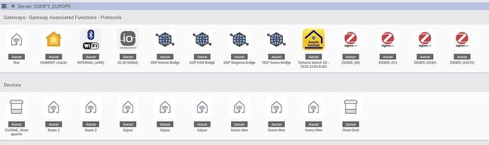

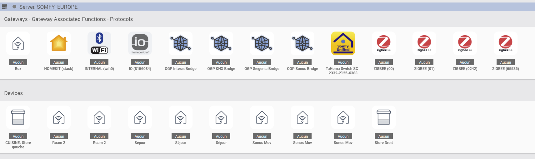

Exemple de configuration SOMFY_EUROPE (Cloud) incluant des équipements Somfy et des équipements Sonos remontée sous Jeedom avec le plugin SomfyUnified.
