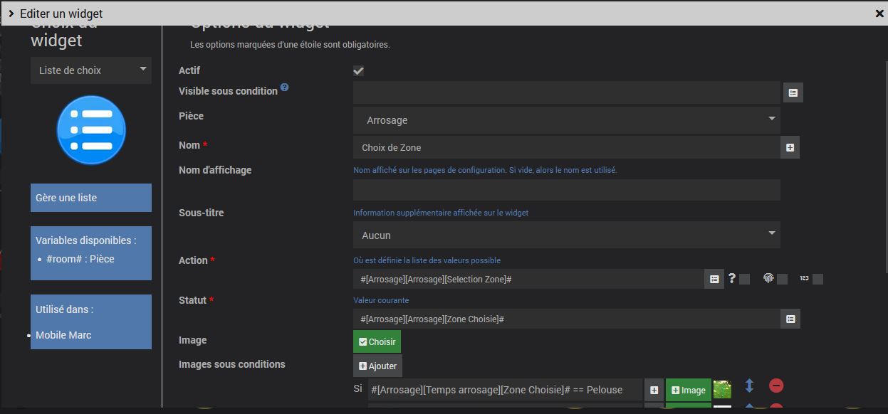

Images sous conditions via liste de choix texte
Je cherche à afficher une image en fonction d’un mot venant de ma liste.
Je vois bien la liste de choix sur widget de l’application mais l’image ne s’affiche pas.
J’ai cherché sur le forum et la doc mais rien de précis ou alors je ne suis pas doué.

Essai déjà avec == 'Pelouse'
J’ai essayé == 'Pelouse ’ - == "Pelouse " - == [Pelouse] - == #Pelouse#
Tous cela ne fonctionne pas.
Merci Bison

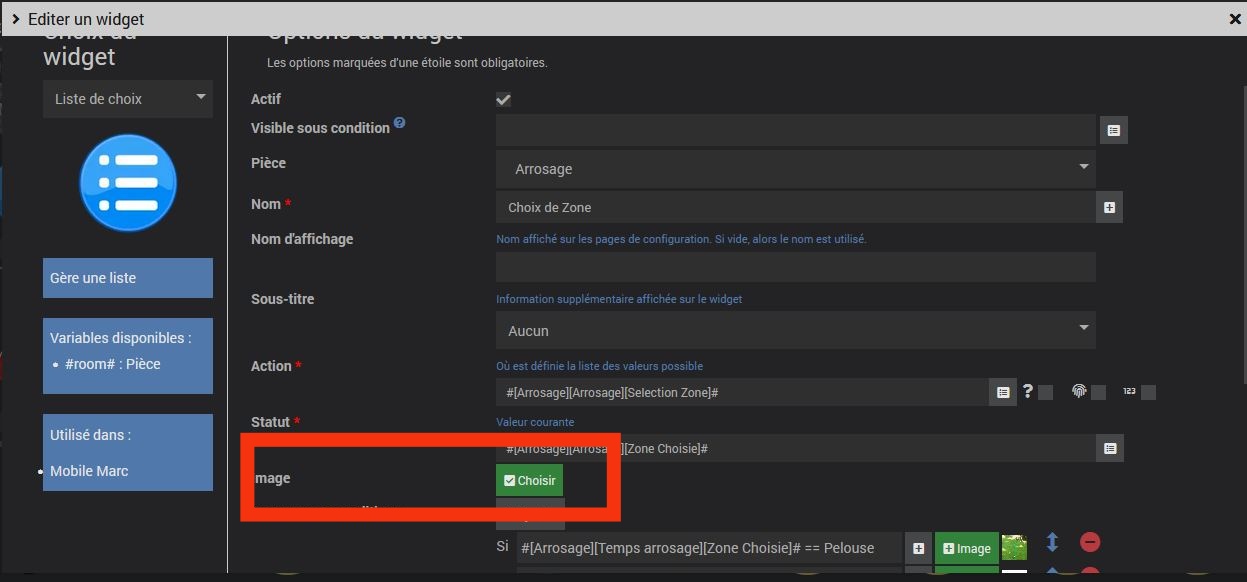

Je pense qu’il faut que tu choisisses une image (n’importe laquelle) avant d’utiliser une image sous conditions.
Cela aussi j’ai essayé.
Bon j’ai testé par acquis de conscience et j’ai pas de soucis de mon coté du coup tu peux montrer plus d’informations c’est à dire :
Une capture de l’équipement où tu as ta liste de choix
Une capture de l’équipement dans Jeedom Connect avec == 'Pelouse'

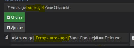

Hello
jsuis sympa je donne un coup de main …
le jeu de 7 erreurs vous connaissez ? :slight_smile:
on ne le répètera donc jamais assez …
NE PAS saisir les commandes, on utilise uniquement le bouton + disponible !
cf msg précédent
Merci à toi, évidement cela fonctionne.
Mon problème, c’est mon cerveau :brain:, car en fait j’avais refait ma commande
du virtuel et pas corrigé dans jeedomconnect. Et encore une fois, mon manque d’inattention.
Merci beaucoup
