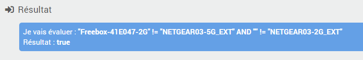

Petit souci ou erreur de ma part, avec ce widget :
les 2 lignes conditions
#[JeedomConnect][Tél JC][Réseau wifi (SSID)]# == « NETGEAR03-5G_EXT » OR #[JeedomConnect][Tél LC][Réseau wifi (SSID)]# == « NETGEAR03-2G_EXT »
#[JeedomConnect][Tél JC][Réseau wifi (SSID)]# != « NETGEAR03-5G_EXT » AND #[JeedomConnect][Tél LC][Réseau wifi (SSID)]# != « NETGEAR03-2G_EXT »
et la ligne Ajouter une commande
ont toutes été ajoutés avec le +, rien de saisi à la main,
la 2ème ligne de condition ne fonctionne pas. Pourtant avec le testeur d’expression la condition est remplie :
Si dans la 2ème ligne de condition je supprime le AND et la suite l’affichage fonctionne. Erreur de raisonnement de ma part ?
Merci de votre aide
on n’oublie pas d’uitliser le bouton « texte préformaté » <\> pour que ca soit plus lisible.
on privilégiera || (or) et && (and) sur JC :wink:
Parfait cela fonctionne. Un petit rajout dans la doc quand tu auras 5 minutes, Merci
La doc ? Qui lit ce truc la !? C est deja sur le plugin :wink:
Par ailleurs, histoire de simplifier, tu peux virer ta 2nd condition, et mettre l image « croix rouge » comme image par défaut
