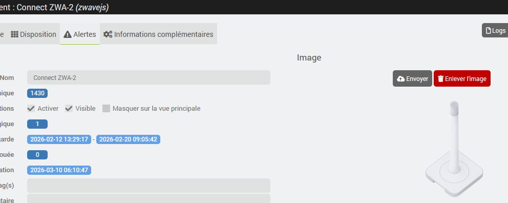

Donc là c’est l’écran « config avancée » si je ne me trompe pas et même dans cet écran l’image ne s’affiche pas?
si oui alors c’est un problème avec l’image; c’est le core qui gère cet écran, pas le plugin.
c’est peut-être le core qui la refuse;
tu n’as aucune erreur lors de l’upload? rien dans http.error non plus?
l’extension est bien une de '.jpg', '.jpeg', '.png', '.gif', '.svg', '.webp' ?
le fichier fait moins de 5Mo?
tu peux vérifier si le fichier a été upload dans « /data/eqLogic » (le nom sera généré avec un hash)
C’est bien une image jpg
J’en ai même fait une capture écran et resauvegardé.
Pas d’erreur dans http.error.
La meme image sur une equipement pour mqtt manager ne pose pas de souci.
Seul dans zwavejs jai le souci.
Oui la page montrée est bien la config avancee.
Mais meme de retour sur la page des modules l’image n’apparaît pas.
Je chercherai encore ce soir ce qui peut se passer mais je comprends pas pq et jai ca sur 2 jeedom different, le mien et celui dune amie que je manage aussi et dont le plugin est aussi en beta

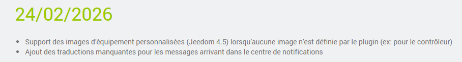

Dans le changelog, j’ai écris:
… lorsqu’aucune image n’est définie par le plugin
dans ce cas, c’est normalement l’icone du plugin qui est affichée, et c’est dans ce cas qu’on peut avoir une image personnalisée:
mais dans ton cas, c’est un controleur que le plugin « reconnait », et donc il affiche déjà une icone dédiée:
et du coup l’image perso ne peut pas prendre la priorité;
Je peux y réfléchir mais je ne vois pas trop comment régler ce cas dans l’immédiat, sauf en supprimant l’image « controleur » existante ce qui risque de causer plus de questions encore
La seule solution consiste donc à remplacer physiquement l’image sur le disque de ton contrôleur par ton image personnalisée.
Je suppose qu’il n’y a qu’un seul contrôleur, car sinon, c’est l’ensemble des contrôleurs qui verront leur image changée.
