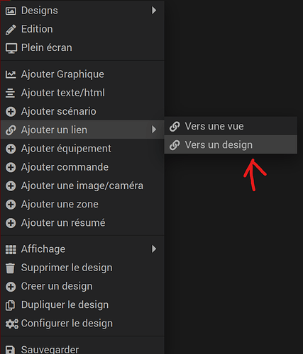

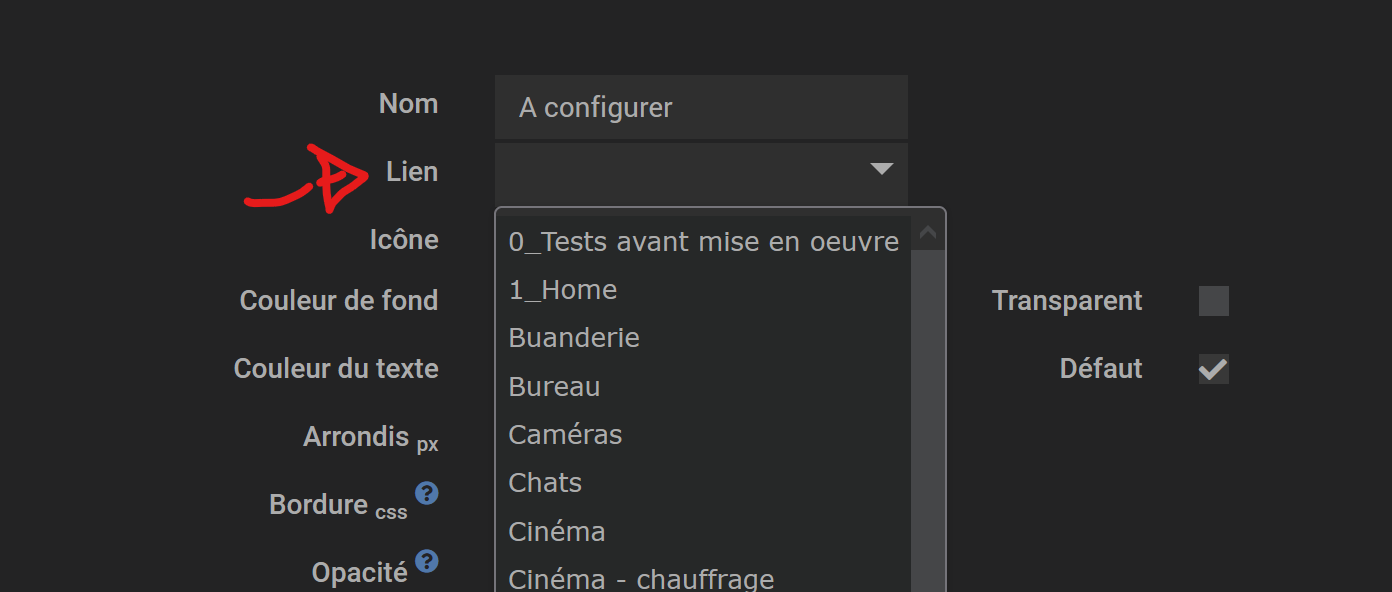

1/ Insérer un lien vers le design
2/ Choisir le lien

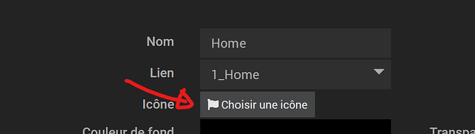

3/ Personnaliser : texte, icône, arrondi, couleur …
Dommage nous ne pouvons faire cela qu’avec des icones.

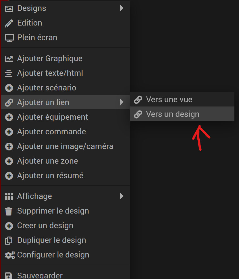

Design → clic droit → ajouter image en niveau 1

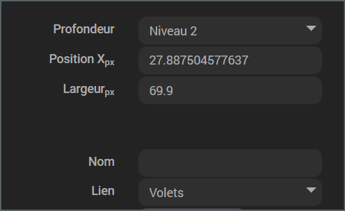

Design → clic droit → ajouter un lien vers un design en niveau 2 → ne rien mettre dans NOM
Superposer le lien sur l’image.
