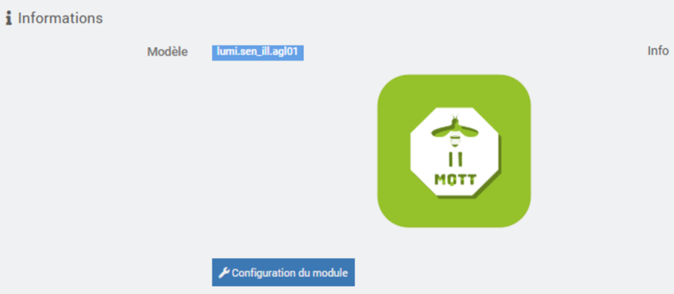

Image non téléchargé
J’ai rajouté plusieurs capteurs de luminosité (GZCGQ11LM) dans le plugin-z2m. J’ai toutes les commandes qui remontes.
La seule chose qui manque, c’est l’image :

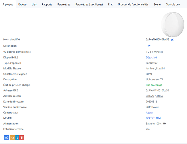

Dans zigbee2mqtt, elle est bien présente :
