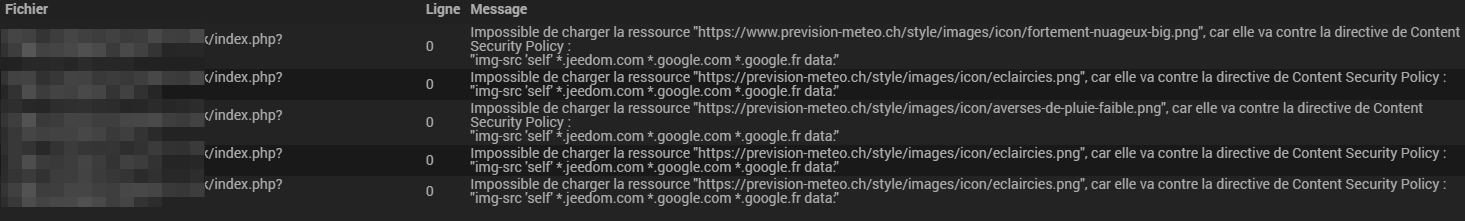

j’ai pu voir que ca me déclenché aussi ces erreur dans l’alerte notification :
est ce un probleme de security policy php java ou autre ? qu’on peut mettre dans une whitelist par example ?

Pas du tout.
C’est lié à une config du core
Oui.
Le plugin ne doit pas aller chercher des ressources l’extérieur depuis le navigateur du client. Éventuellement il pourrait le faire depuis le backend.
Cherchez sur « content security policy » ou sur le « mode sécurisé de jeedom » que vous pouvez désactiver si vous voulez (et donc passer en non-securise)
effectivement s’il cherche les image online depuis le navigateur c’est pas et pour le perf aussi c’est pas terrible.
