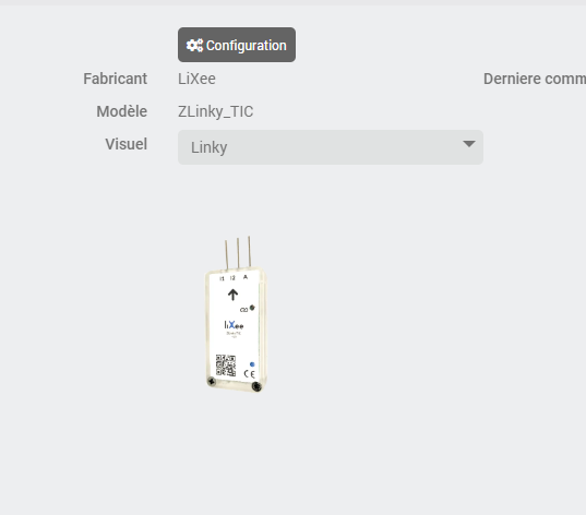

Tu veux corrigé quoi comme info ?
La photo :slight_smile:
Le plugin est fait pour avoir une photo par type d’objet. Si tu veux le changer tu dois le faire toi même.
ah bon ?
Oui. Regarde tu as un menu déroulant mais tout les capteurs de température ont la même image, les interrupteurs aussi… C’est pas liée au model mais au type de module. Après tu peux avoir autant d’image que tu veux par type.

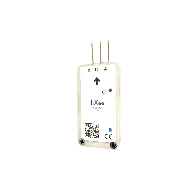

Des mon retour demain soir je te donnerai la marche à suivre pour avoir une image ad hoc. On peut pour une même référence constructeur avoir plusieurs visuels au choix.
Il faut que tu créés une image au format .png taille 400x400 ou 800x800 par exemple avec la photo de l’équipement que tu veux intégrer.
Renomme cette image avec le type de l’équipement par exempe ici ZHAConsumption et complète ce nom avec _Linky par exemple.
Charge ensuite cette image (dans notre cas ZHAConsumption_Linky.png) dans le dossier :
html/plugins/deconz/core/config/images
Une fois fait il suffit de sélectionner l’image ainsi ajoutée dans la page Equipement de Deconz menu déroulant Visuel .
Par exemple avec un module Nodon
Voila . C’est aussi simple que cela
De toute beauté, merci beaucoup.
